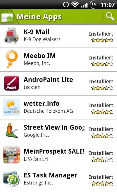

Soo, habe mal die heute (!) im Market erschienene Version 3.801 von K-9 Mail entsprechend modifiziert, sodass sie "von außen" aussieht wie HTC Mail :thumbsup:
Taucht natürlich weiterhin im Market als K-9 Mail auf, jedoch sollte man es nicht updaten wenn es nicht sein muss, da das natürlich die Umbenennung und das Icon wieder ersetzen würde.
In allen Übersetzungen habe ich "K 9 Mail" durch "Mail" mit dem APK Editor ersetzt. Einfach den Anhang installieren - geht auch über ein vorhandenes K-9 Mail, ohne das die Daten dazu gelöscht oder nicht verwendet werden können.
Intern hat sich nichts geändert - nur das Icon und der App-name wurden verändert
Beide Screenshots stammen von Heute.
