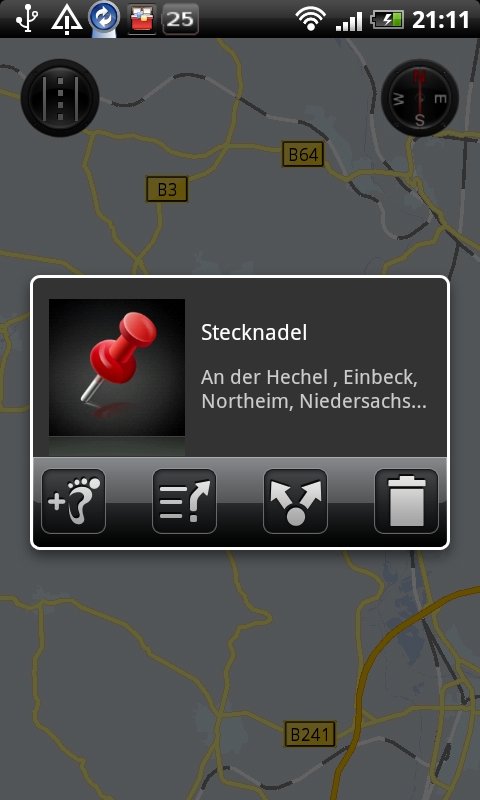

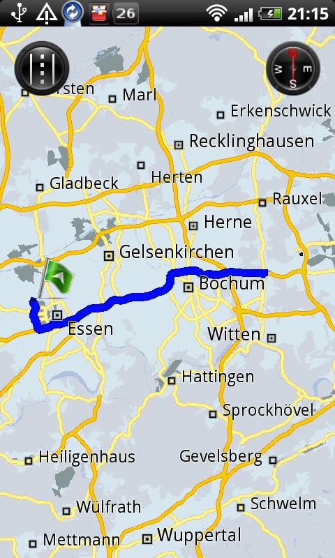

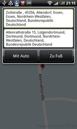

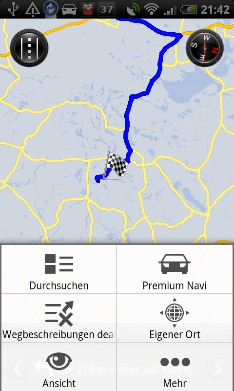

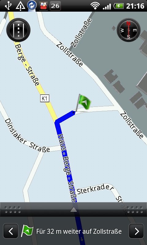

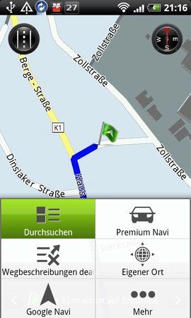

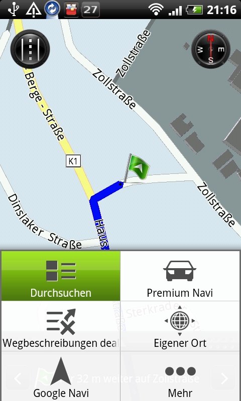

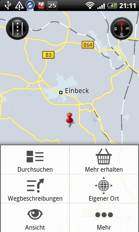

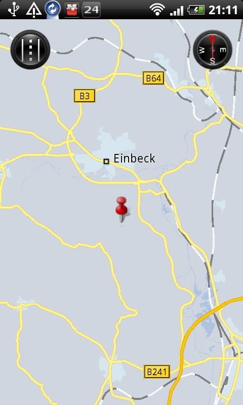

Hmm. Wichtig ist, dass die Route bereits in HTC Locations errechnet wurde. Erst dann ist im Menü der Punkt Premium Navigation und Google Navigation (wenn unter Einstellungen Ort aktiviert) aktiv. Wenn nur der Pin gesetzt wurde, manuell oder über die Kontakte, dann steht dieser Punkt nicht zur Verfügung.
Habe da mal was vorbereitet und ein paar Screenshots beigefügt :smile:
Gruß Chris

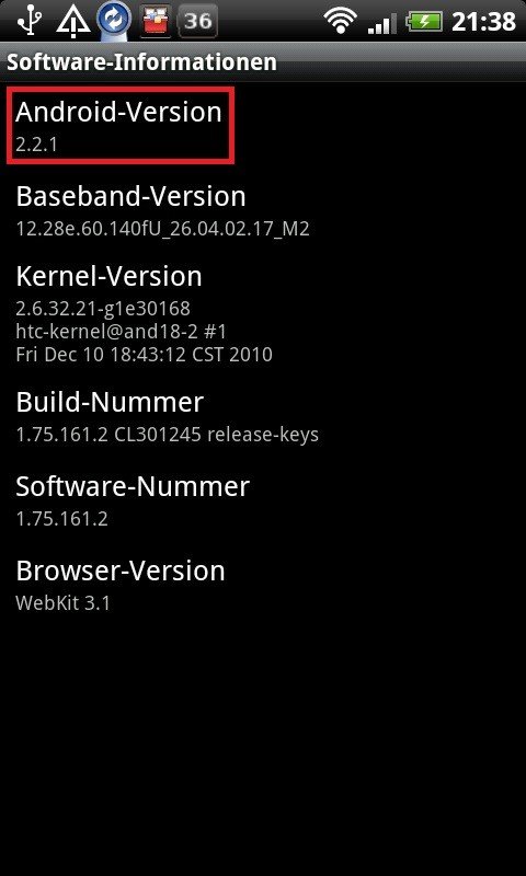

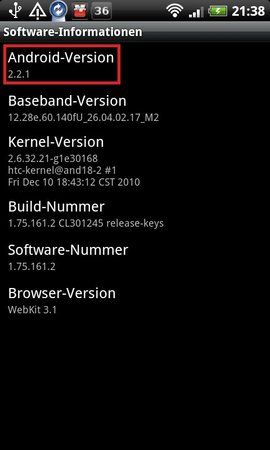

Bist Du sicher, dass Du schon das neue Update drauf hast? Version 2.2.1. Der Punkt Google Navigation steht nur in Verbindung mit HTC Locations, hat nichts mit Google Maps zu tun (siehe meine vorletzte Grafik, da steht Google Navi und dann hier unten, da habe ich den Haken rausgenommen.)
Ah, okay. Nein ich habe 2.2, da habe ich wohl überlesen das die 2.2.1 Version dafür notwendig ist.
mhh... na ja mal sehen ob ich mein Revolution update, habe irgendwie keine Lust all meine homescreens neu einzurichten :(
kk, thx erst einmal bis hierhin ;)
MaTT

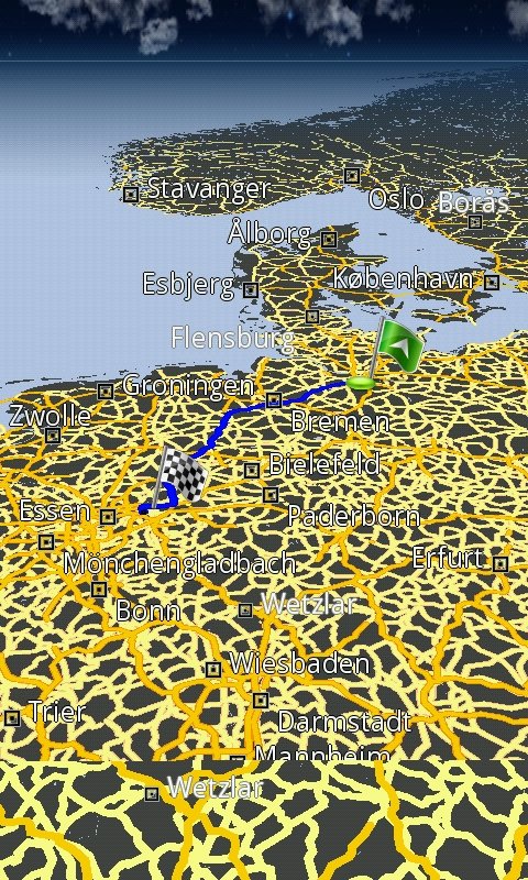

Hallo, ist es bei Euch auch so dass wenn Ihr während der Premiumnavigation im Autobedienfeld "Telefon" anwählt und ein Telefongespräch startet, die Navigation abbricht und erst nach dem Telefonat wieder GPS-Signal sucht und dann neu startet? Das find ich äußerst ungeschickt, da ich ja während dem Telefonat dann keine Ahnung habe, wo ich langfahren soll...
Du hast unten rechts im Dialer neben dem Beenden-Knopf eine kleine Landkarte. Wenn du darauf drückst kommst du zurück zu Navigation und dein Gespräch führst du normal weiter. Die Anrufinformationen werden unten während der Navigation eingeblendet.
Gruß aus Berlin
Ingo
Reaktionen: McMaster
Danke, den hätt ich selbst nie gefunden...
