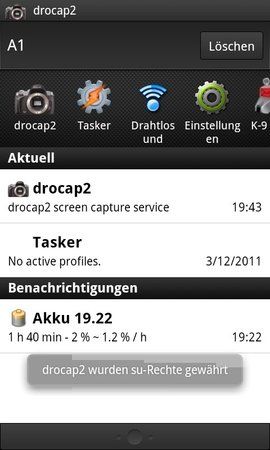

Zu Beginn - nach der Installation "meiner" Apps - habe ich mit dem DHD ca 3%/h Akku verbraucht (siehe ganz unten). Das ist definitiv zu viel. Man sollte sich pro Stunde bei 1%-1.5% bewegen. Wer dauerhaft mehr verbraucht, macht etwas falsch! Habe ich zu Beginn auch nicht glauben wollen/können; ist aber wirklich so!!
Ich habe 3G immer an, WLAN, BT aus, Display auf 30%. POP3 alle 30 Minuten. -> 1-1.5% / Stunde
