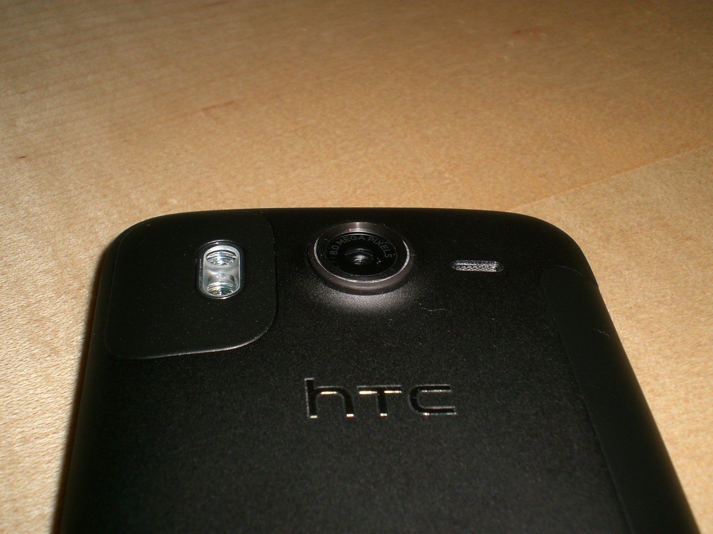

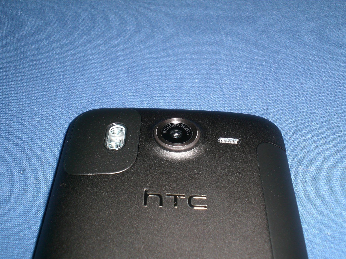

Mal eine kurze Nachfrage wies jetzt bei den anderen DHD Besitzern mit dem Ring um die Kameralinse aussieht. Nach mittlerweile 2,5 Wochen wird das immer schlimmer. Haben alle DHD Besitzer diese Problematik?
Erstes Foto, DHD nach 1 Woche. Zweites Foto das DHD nach 2,5 Wochen. Wenns so weiter geht, ist der Ring in 2 Monaten weg :lol:

Ne mein Ring nutzt sich nicht ab, ich pass auch immer auf wo er drauf liegt ;)
ABER mein Ring wackelt wenn ich auf eine Seite drücke doch recht merklich und klappert auch ein bisschen, kannd as irgendwer bestätigen? Vielleicht ist es ja auch gewollt :laugh:
Meines liegt auch nur an Stellen wo auch all meine >20 vorigen Handys und Smartphones lagen (Schreibtisch, Bürotisch, Esstisch etc). Aber so eine Abnutzung hatte ich noch nie - erst recht nicht nach ein paar Tagen. Wie lange hast dein DHD schon?
11 Tage jetzt ...
Abnutzung am Ring hab ich noch gar nicht.
Also der Ring wackelt bei mir null. Wenn ich raufdrücke, bekomm ich ein wenig wackeln hin. Aber von alleine wackelt da nix. Die Abnutzung auf den obigen Bildern kann ich auch nicht nachvollziehen.
Soweit alles tip top!
Bommel
*Nachtrag*
Das Wackeln kommt auch nur wenn man den Ring senkrecht drückt/bewegt. Wagerecht ist da null Spiel.
mein "ring" ist auch noch 100% in ordnung. und ich lege das telefon nicht aufs display, und wird auch nicht wie ein rohes ei behandelt
Recht komisches Phänomen. Gerade weil du ebenfalls einer der ersten bist, und deines ebenfalls in Wien gekauft hattest - muss also vermutlich dieselbe Charge sein wie meines. Ein Arbeitskollege hat sein DHD seit ca. einer Woche und erkennt ebenfalls schon Abnutzungserscheinungen des Ringes. :huh:
