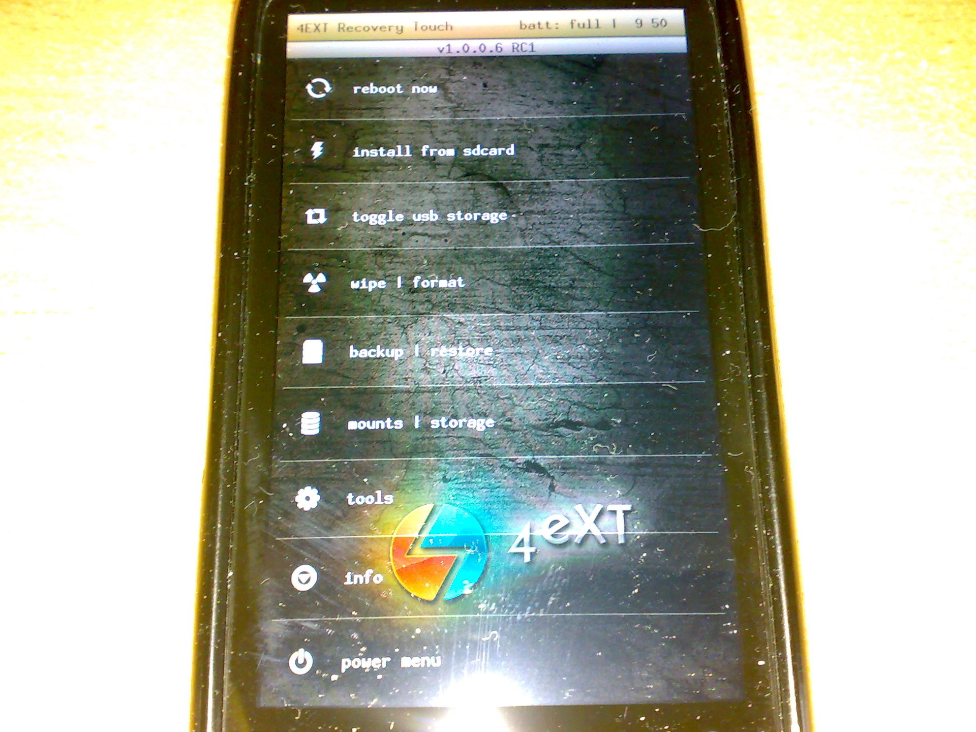

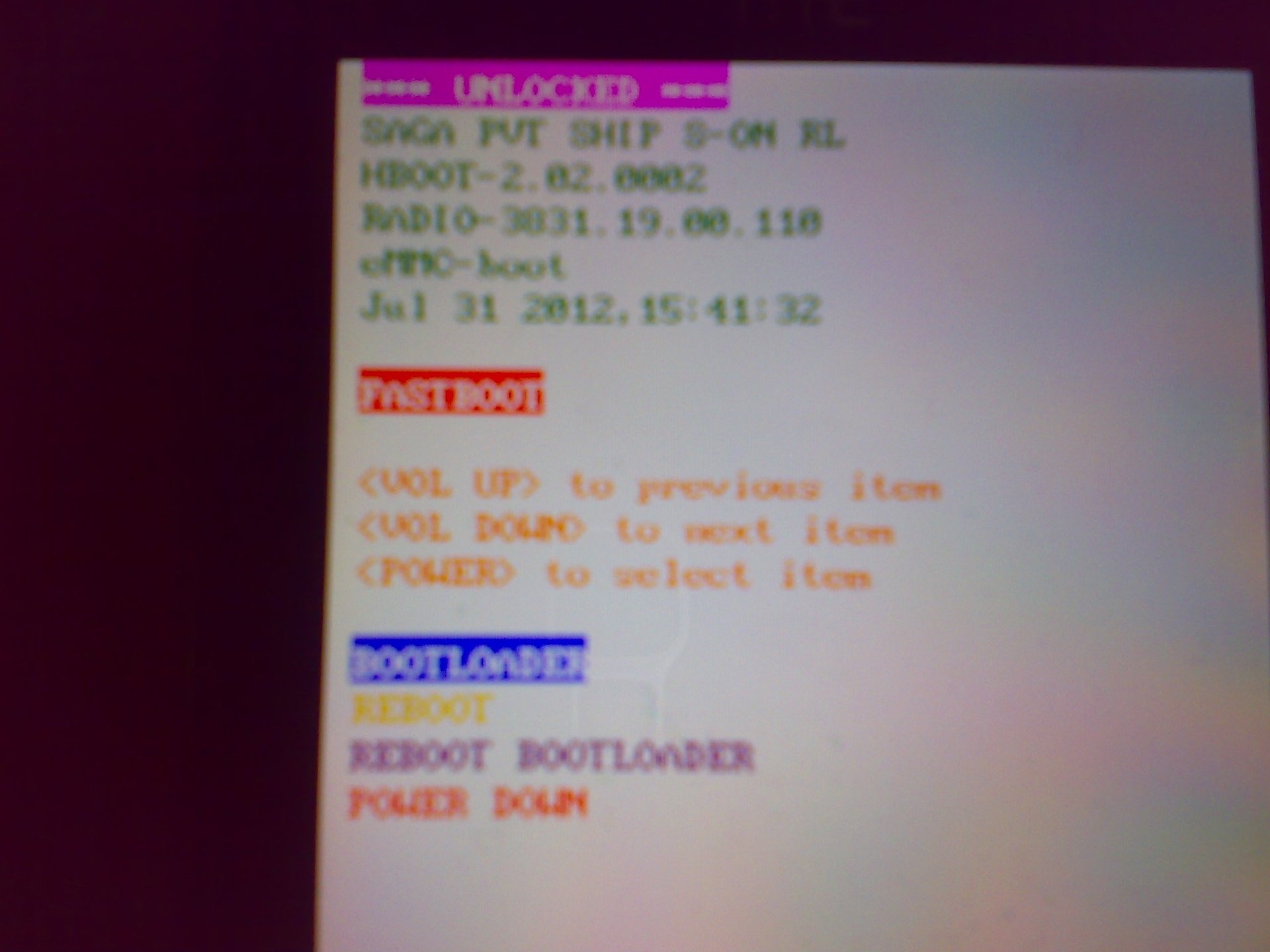

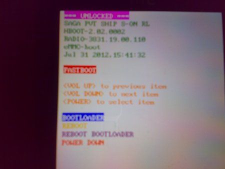

hatte es gestern auch probiert und weil es sowieso mal testen wollte das 4ext recovery. habe 4EXT Touch geflasht über fastboot und bei mir hat es funktioniert
die Recovery img datei im ordner Android denn ich angelegt habe und mit denn fasboot dateien die mann hier bekommt zum flashen der custom rom, dann denn bootloader auf fasboot usb kabel dran und mit der anleitung
cmd dann cd c:Android
und dann das
fastboot devices
fastboot erase recovery
fastboot flash recovery recovery.img
fastboot reboot-bootloader
und am ende hat es neugestartet und bin dann ins recovery und hatte dann 4ext drauf
hab v1.0.0.6 4ext touch
rom hab ich diese drauf
[ROM][10 Sep][4.0.4][Sense 4.1 Lite][OTA|HUB|EQS|v1.2.1 ModPack] SVHD v2.1.0 - xda-developers
hier sind noch beweis fotos das ich nicht lüge
edit: die App hab ich nicht installiert
hier ist die 4EXT datei link
