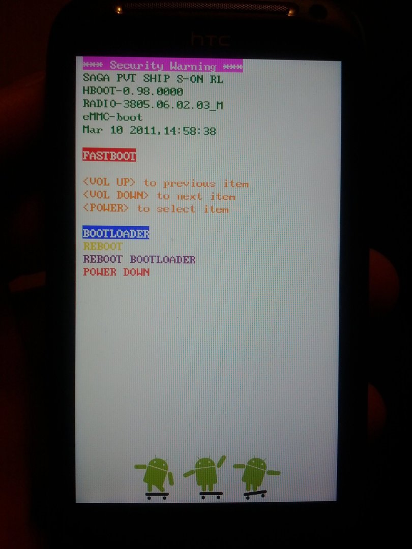

Das Handy hängt momentan im Bootloader. Es ist S-ON, Security Warning im Bootloader, Ausschalten nur durch Entnahme des Akkus möglich...

auf dem bild seht ihr den aktuellen stand, mehr funktioniert nicht. egal was ausgewählt wird, es springt zu diesem bildschirm zurück.
kann mir bitte jemand helfen? :crying:

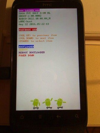

Was passiert denn, wenn Du das Handy per Datenkabel an den PC hängst?
Kommt dann "Fastboot USB", wie auf dem Bild unten?
Und was passiert am PC?
Macht Windows "Pling" für ein angeschlossenes USB-Gerät?
Ja, wie auf deinem Bild. Fastboot USB. Am PC kommt keine Meldung, es wird nicht als USB-Gerät erkannt

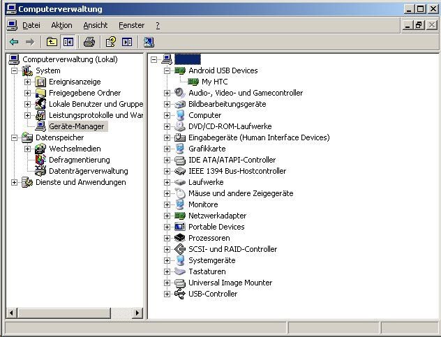

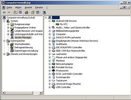

Aber taucht es denn im Geräte-Manager auf?

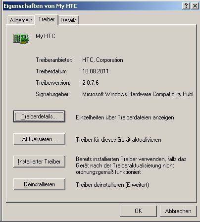

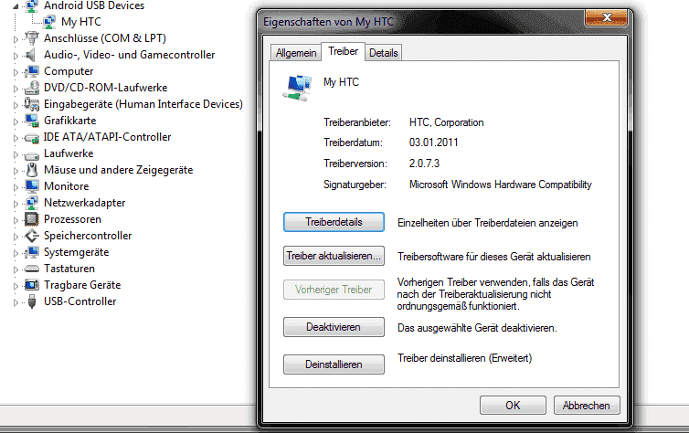

Wenn nicht, hast Du die HTC-Fastboot-Treiber installiert?
Und welche Treiberversion hast Du installiert?
HTC-Sync ist nicht installiert oder beendet; kein Symbol im Tray.

hier sind die screenshots vom gerätemanager und von den installierten programmen

Also wird Dein Desire S vom PC erkannt. Dein Desire S ist aber ein Vodafone Gerät und kam vom Werk mit ner x.xx.161.x Version?
