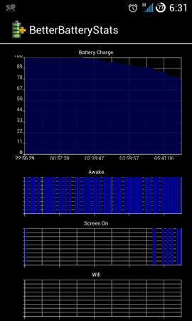

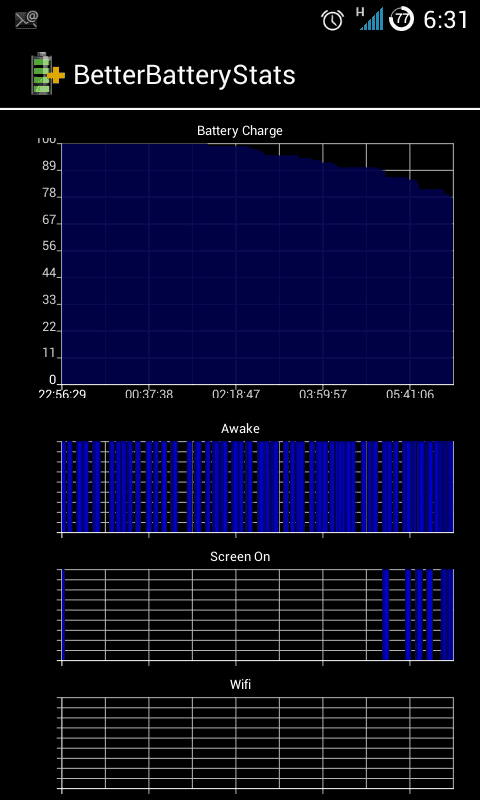

sooo, ich hab mich mal an betterbatterystats gewagt.
kurz vorm schlafengehen eingeschaltet, muss um 2300 gewesen sein. aufgestanden um ca. 0500. habe über nacht 1 wa-nachricht und 1 email erhalten.
noch was allgemeines zum akkuverbrauch:
die bildschirmhelligkeit hab ich grundsätzlich recht niedrig, KEIN AUTOMATISCH.
gps ist ebenso grds. aus. installiert hab ich die cm 10.0.
googlenow ist deinstalliert.
habe nach ein paar akkutips gesucht und befolge diese, allerdings kommt mir der verbrauch auch im laufendem betrieb tagsüber recht hoch vor.
mit einer der gründe für die custom fw cm 10.0 war eben auch der niedrige energieverbrauch, dieser scheint aber noch nicht sonderlich niedrig zu sein^^
wäre prima wenn ich euch die dateien anschaut, ebenso eventuell noch was zum stromverbrauch tagsüber sagen könntet!
thx!!
p.s. was haltet ihr von der app DS BATTERY SAVER?
  • BetterBatteryStats-2013-02-26_051049317.txt
Was hattest du vorher? Stock ICS? Soweit ich weiß wurde da nachts die Internetverbindung nach einer gewissen inaktiven Zeit automatisch abgeschaltet, was natürlich Strom spart.
Statistic Type: (6) Since Boot
Since 33 s
Kannst du morgen mal ein Log "Since unplugged" schicken?
Denn so sagt das ziemlich wenig aus.
Welche CM 10 hast du denn drauf?

bei der kombination von since unplugged und ALARMS spuckte er mir nichts aus, hier also SINCE UNPLUGGED und OTHER.
hoffe das hilft weiter!
  • BetterBatteryStats-2013-02-27_050158551.txt
98% deep sleep hätte ich auch gern!
Für die 6 Stunden mit aktiviertem wlan und 3g ist das doch ein super Wert?!
