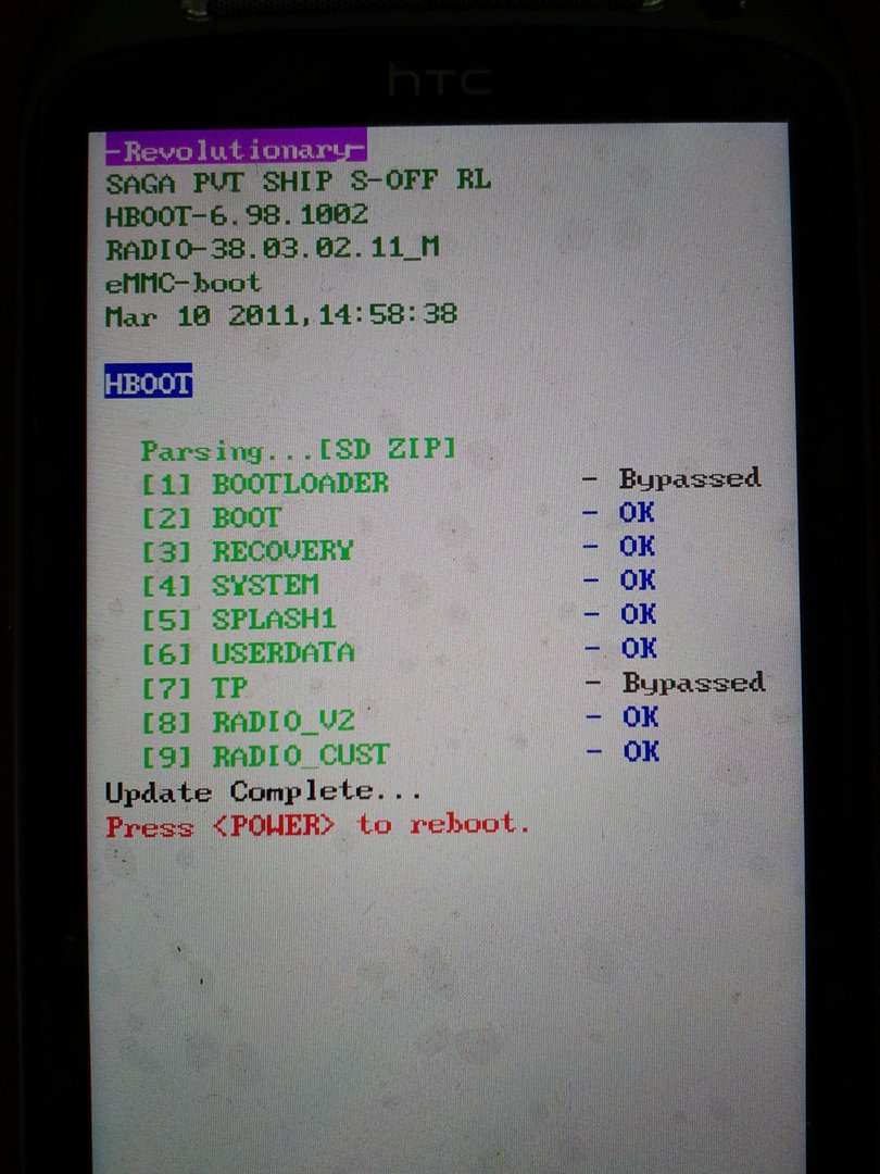

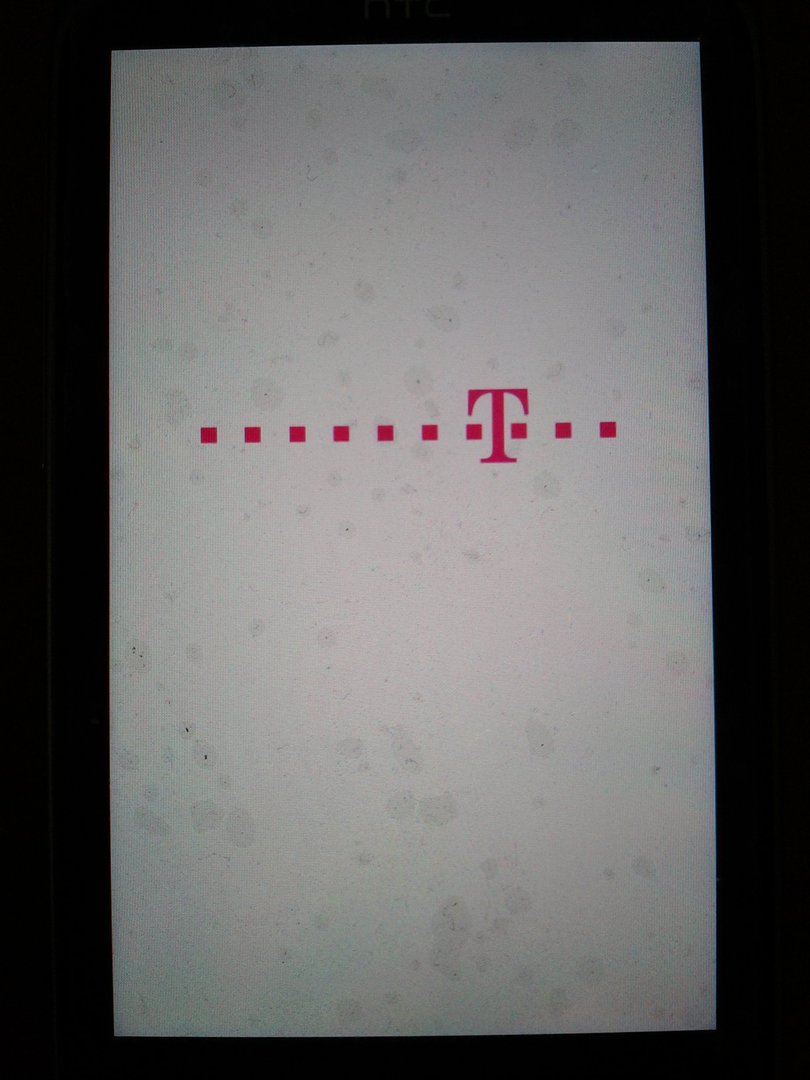

Hab nun die Hauptplatine getauscht gegen eine mit nem TMobile-Branding, T-Mobile-RUU und S-OFF. Via fastboot CWM Recovery geflasht, ging einwandfrei durch, aber weder Recovery noch Android booten geht. Bleibt nun beim T-Mobile Schriftzug hängen.
So sieht beispielsweise der Flashvorgang via SD von der RUU_Saga_TMO_DE_1.30.111.1_Radio_20.28b.30.0805U_38.03.02.11_M_release_178580_signed.exe aus.
Also jetzt wirds noch wirrer. Das Ding bleibt nicht beim Logo hängen, es dauert einfach nur ewig. Hab jetzt im Recovery einfach mal versucht die aktuelle CM-7.2 stable zu flashen, das geht in die Hose.
