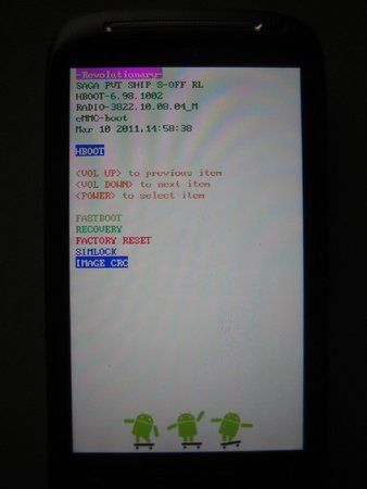

Das Desire bootet nicht. Es kommt über den HTC Bildschirm nicht hinaus. Und was noch schlimmer ist; ich komme nicht mehr in den Clockwork. Ich lande immer im HTC Bootmenü, welches mir s-off und HBOOT 6.98.1002 anzeigt.

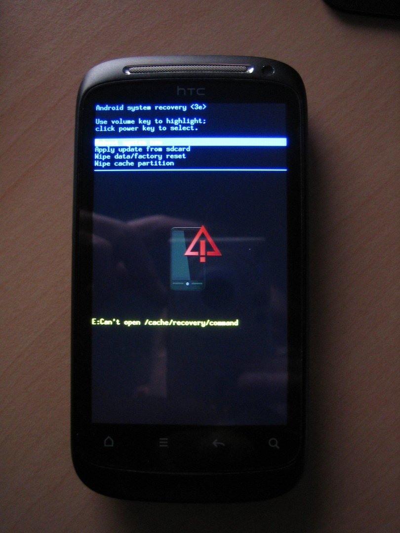

Dummerweise hat das nun nicht geklappt. Wie gesagt, das Handy hängt und ich komme im Standart Boot Menü nicht weiter. Das ist nur der HTC Standart. aber der Clockwork ist nicht mehr auffindbar. Das ist das Probelm. Ich komme nicht weiter :)
Siehe angehängte Bilder. Das ist alles, worauf ich noch Zugriff habe.

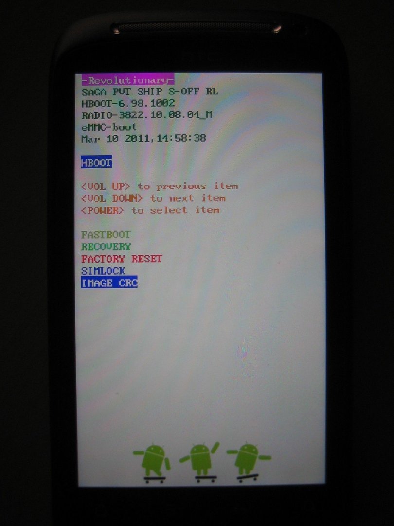

Bootloader ist S-OFF...
Dies gezippte Tool hab ich schon auf die SD karte gemacht und neu gebootet.
Dann kommt: Do you want to update?
Bei "Nein" sofort wieder HTC-Logo und ende.
Bei "Ja" wird irgendwas geupdatet, dann soll ich "power" drücken.
Dann wieder Ende...
