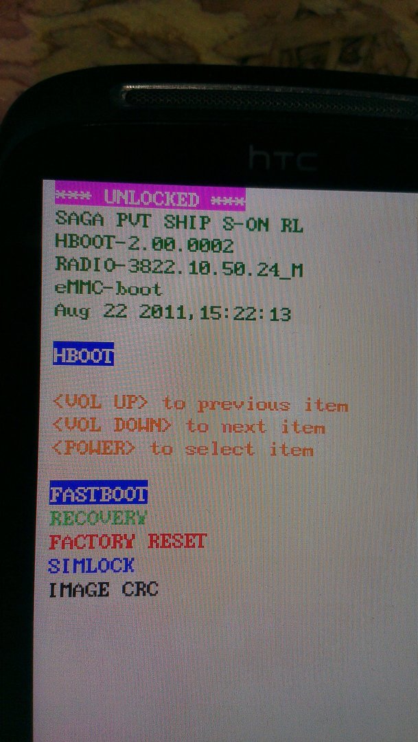

Servus
Ich habe ein Problem mit meinem Desire S ich würde gern eine neue Rom aufspielen und habe auch alles zwischen 2.3-4.1.2 schon durch mehr oder weniger.
Aber immer mit dem selbem Ergebnis, das flashen des Kernels und der Rom ist kein Problem. Das die Installation abgeschlossen ist wird auch bestätigt....
Nur nach dem Reboot kommt immer ein schwarzer Bildschirm oder springt nach einer zeit wieder in den Hboot.:scared::cursing:
Ich habe jetzt wirklich die gesamten aktuellen Roms durch und auch CM7 und Konsorten, aber es bleibt beim schwarzen Display.
Hat vielleicht jemand eine Idee wie ich es wieder zum Leben erwecken kann?:confused2:
Als Recovery habe ich CWM v4.0.1.4 drauf und die anderen Daten sind im Anhang hoffentlich deutlich zu erkennen.

Ich würde, um das System zu prüfen, den Bootloader schließen und eine RUU flashen (im Fastbootmodus).
Entweder die passende RUU Saga 2.10.xxx.8
Wobei xxx für Branding oder freies Gerät steht.
Oder die Htc Saga ICS RUU
http://www.htcdev.com/devcenter/downloads nach Desire S und 4.0 filtern.
Wenn du es damit nicht zum Leben erweckst, ist eventuell der Speicher defekt.
