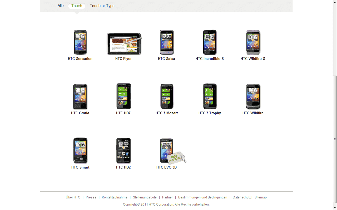

Lade dir mal von der HTC Seite das runter
Auf der HTC Seite gibt es das Desire S nicht mehr- somit finde ich da auch keine Treiber :(
Edit: Im Gerätemanager wird "Android Phone" mit einem gelben Ausrufezeichen angezeigt.

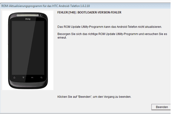

Jetzt kommt dieser Fehler, siehe Bild:
(Ich habe es mit dieser Datei versucht: RUU_Saga_HTC_Europe_1.28.401.1_Radio_20.28b.30.0805U_38.03.02.11_M_release_177977_signed.exe )
So, habe mal testweise die neue Version installiert- das ging. Aber der Fehler kommt immer noch. Jetzt probiere ich es noch einmal mit der alten Version.
Die 1.28 will sich (wieder) nicht installieren lassen.
