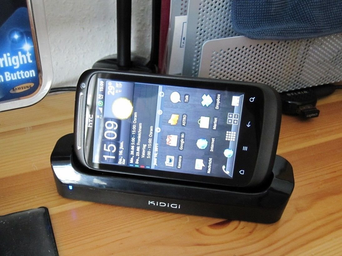

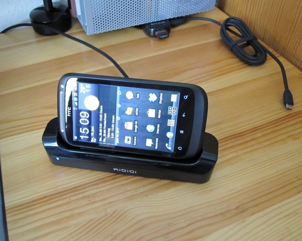

Habe heute von meinem Käufer des Vertrauens endlich die korrekte Lieferung bekommen, nun passts!
Und Leute, ich bin seeeehr zufrieden. Passt wie ne eins, sieht klasse aus und ist wie schon genannt sehr kompakt.
Für mich die ideale Dockingstation, KiDiGi merk ich mir für zukünftige Geräte.
Ein Dank an Fair electronics (via Amazon, Link s. oben), die haben ohne Beanstandung direkt eine neue Station losgeschickt und kann ich die falsch gelieferte kostenlos zurückschicken.
Hier ein paar Eindrücke, wer mehr will einfach laut schreien ;)

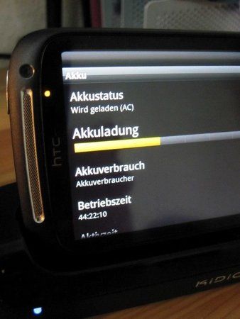

1. Zu dem Ladestrom, wenn ich da das originale HTC Ladegerät anschließe lädt er aber mit 1A oder? Kannst du das evtl. ausprobieren? Einfach das Original Netzteil und Kabel hinten anschließen und dann am Handy unter Einstellungen -> Telefoninfo -> Akku -> Akkustatus nachsehen ob da Wird geladen USB oder AC steht.
AC heißt laden mit vollgas und USB nur mit 500mA.

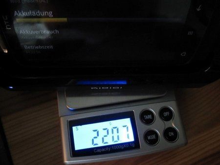

2. Wie schwer ist denn die Docking? Schiebt man die mal so eben mit nem Hefter auf der Arbeitsfläche mit beiseite und schmeißt man die schnell mal um, wenn's mal voll wird auf dem Schreibtisch. Oder ist die schön schwer? Musst diue nicht gleich wiegen aber dein Eindruck währe mal schön.

@bimbo, Foto 1 wie zu erkennen Ladung via AC.
Foto 2, mit DS eingelegt sinds rund 220 g, also nicht wirklich viel.
Dazu kann ich aber sagen, dass die Dockingstation recht fest steht, da sie auf der Unterseite vier Gummifüße hat.
Diese fixieren den Stand ein wenig, es kommt natürlich hierbei auf die Unterlage an. Auf meinem Holzschreibtisch steht sie recht stabil, aber wenn ich mit einem Ordner anditsche, dann würde sich sicherlich minimal verschieben... aber nicht gleich umherfliegen.
