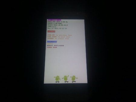

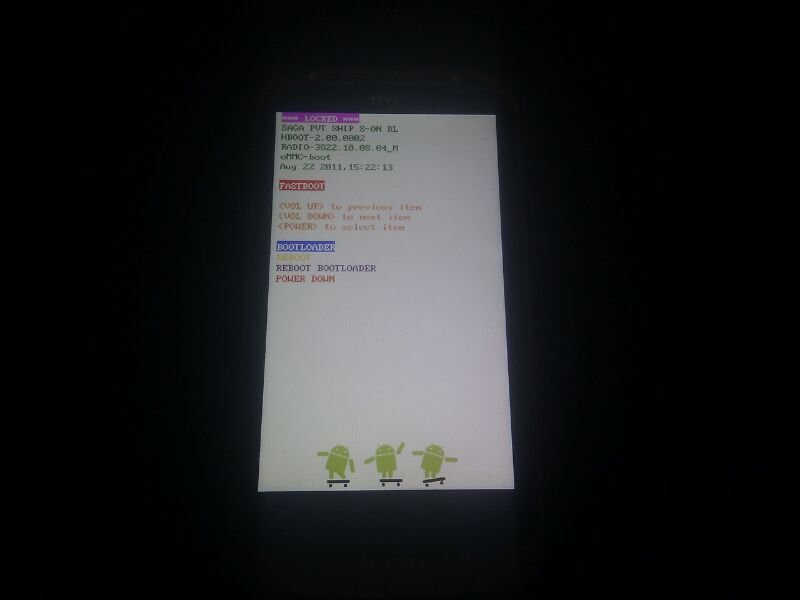

hab hier mal ein foto von dem bootloader

Genau, ist nicht manipuliert bzw. wenn es war, wieder auf Originalzustanf geflasht. ;)
