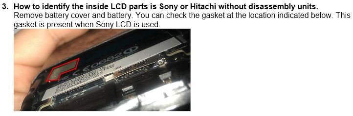

P.S.: Nur um zu zeigen, dass ich mich eingelesen habe: Ja, ich weiß auch schon wo ich prüfen muss welches LCD bei mir verbaut ist! :thumbup: (Es ist doch immer noch so, das CM 10.1 nur mit Sony-Displays läuft? Oder bezieht sich das auch auf andere ROMs?)

Aber es ist immer noch so das die JB CM, PACMAN usw. nicht ohne weiters auf einem DS mit Hitachi Paneel laufen. Ich habe auch so ein Gerät und habe es mit den entsprechenden Treiber versucht. Es ging, bei mir, immer nur ein paar Tage. Dann gabs einen schwarzen Bildschirm und das DS lies sich nur nur durch Batterie ziehen wiedererwecken. Welches Display du hast müsste sich auch so feststellen lassen:
Ins Boot Menü gehen, dann SYSTEM INFO auswählen, LCD-HI wird wohl einHitachi sein.
Das Fallout kann ich empfehlen. Läuft bei mir seit Januar ohne Probleme.

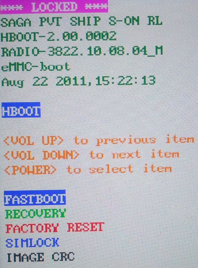

Bzgl. des Sony oder Hitachi-Panels: Ich finde diesen Aufkleber unterm Akku nicht, vermute also Hitachi. Wollte im Bootmenü nach dem Punkt "System Info" schauen. Wo finde ich diesen Menüpunkt?
Im Anhang ein Foto meines Bootloaders.

Mit s-on kannst du nur HTC Rom flashen.
Für CustomRom benötigst du s-off bzw. "nur" entsperrten Bootloader.
Den Punkt SystemInfo findest du erst nach Tausch auf den eng Hboot.
Bei "normalen" Bootloadern ist dieser Punkt, soweit ich mich nicht irre, nicht vorhanden.
