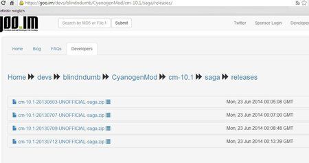

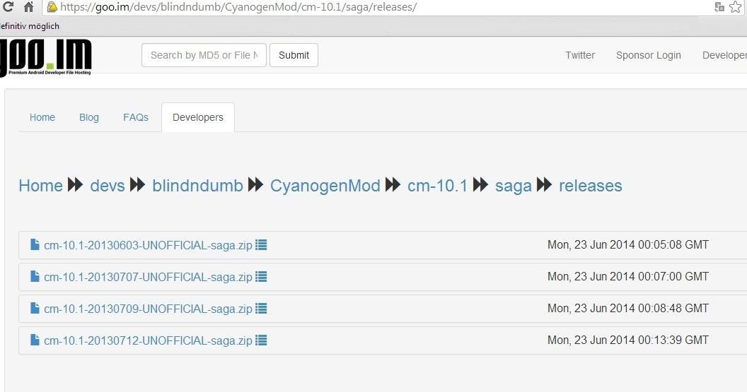

Kann mein Problem der nicht funktionierenden Custom Rom installation hieran gelegen haben?
Genommen hab ich die erste im Screenshot aufgeführte Custom Rom.
Andreas
So ist es! boot.img flashen und alles wird gut.
Vielen Dank für Deine Hilfe.
Es ist ja eigentlich sooo einfach wenn man richtig lesen würde.
Hat jetzt alles (fast) wunderbar geklappt.
