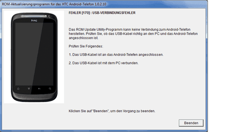

Guten Abend,
Habe eine Probleme mit meiner Handy. Ich wollte die RUU installieren, natürlich vorher gedownloadet.
Dann möchte ich installiert. Da kommt immer die Fehlermeldung [Fehler 170]
Wie kann ich dann tun? Ansonsten kann ich mein Handy nicht booten, weil mein Handy *Security Warning* steht.
Mit freundlichen Grüßen
Volleyboy10
@BlackCorsa
Leider hat mir nicht geholfen, hab ich das geprobiert.
EDIT: Probleme erledigt, mein Laptop muss KOMPLETT formatieren und NEU installieren.
Dann ist mein FEHLER weg ;).
Andere Möglichkeiten, andere PCs/Laptops benutzen und download&installiert.
