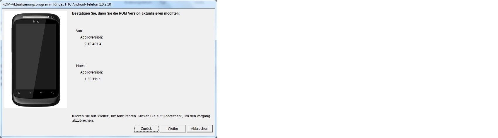

So das stock rom ist drauf ! RUU_Saga_TMO_DE_1.30.111.1_Radio_20.28b.30.0805U_38.03.02.11_M_release_178580_signed
Also es ist schon besser geworden, es klappt immer noch nicht 100%. mir ist aufgefallen, das wenn ich eine nr. anrufe, links oben der grüne hörer sehr spät erst kommt ( da klingelt aber das andere handy schon ) und dann fängt auch erst das tuten an. der button kam bis jetzt auch noch nicht !
Was ich gesehen habe, es hat sich der abbildversion geändert
