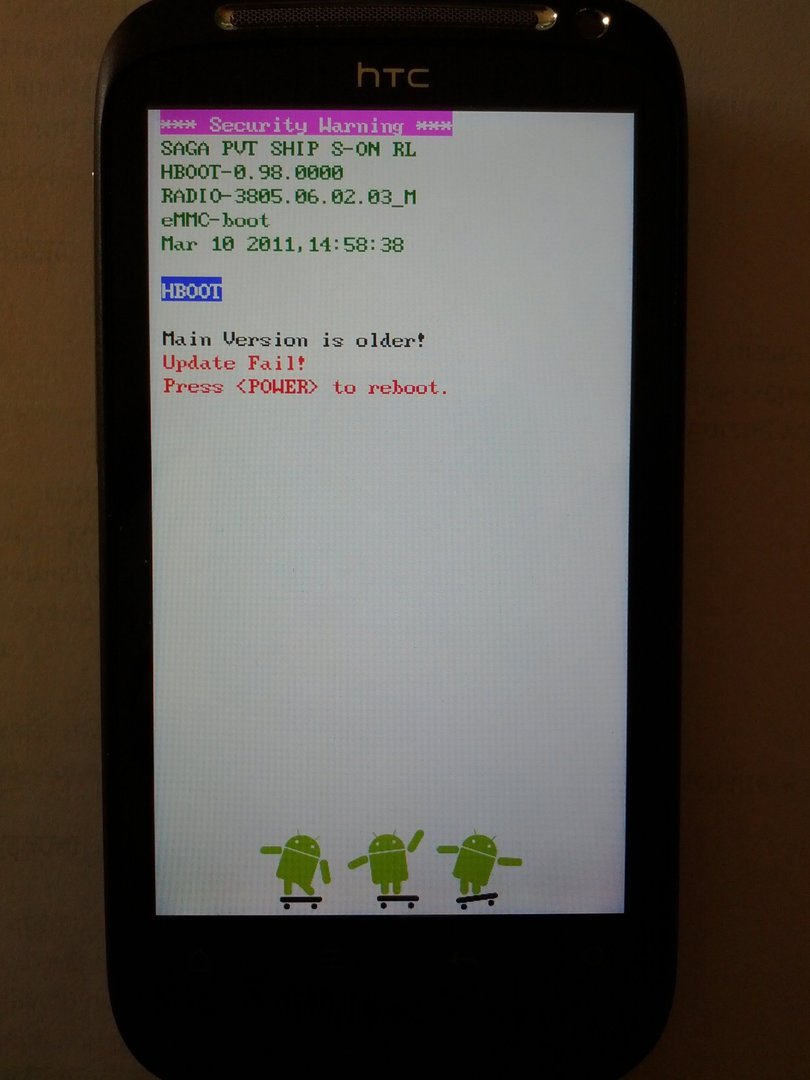

also ich bin danach vorgegangen. schonmal danke. es läuft, checking..[PG88IMG.zip], der Balken rechts oben am Bildschirm füllt sich langsam, aber dann kommt die fehlermeldung, siehe bild..
danach habe ich das ganze mit einer HTC europe versucht (1.28.401.1). Hier kam, wie erwartet, die meldung: CID-incorrect.
bräuchte ich jetzt eine ältere vodafone RUU??

Solange das Handy S-ON ist, was man in dem Foto ja deutlich sehen kann, wird das nichts mit PG88IMG.zip flashen.
Auch fremde oder ältere RUUs flashen wird nicht klappen.

nach der anleitung bin ich vorgegangen. jetzt hängt es aber im bootloader mit security warning. und jetzt noch einmal von vorne starten geht nicht, da ich keine root rechte habe und das handy bei den eingaben nicht erkannt wird (error: device not found). wie gesagt es hängt im bootloader, somit kann ich kein usb debugging aktivieren...sonst könnte man ja einfach von vorne anfangen
du meinst, du hast es ab "3. S-On hboot 98.0000 flashen:" gemacht oder? das habe ich auch gemacht
