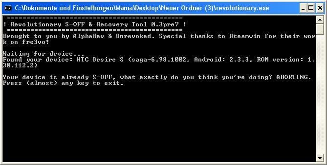

habe wo nachgelesen das man mit dem terminal emulator mit der eingabe "su" überprüfen kann ob man root ist, dieser gibt mir "permission denied" aus. habe dann nochmal probiert das mit dem "temp-root" und der eingabeaufforderung und da bekomme ich nach dem eintippen von
"adb shell (es wird ein $ auftauchen)
/data/local/tmp/fre3vo -debug -start FAA90000 -end FFFFFFFF"
auch ein permission denied....
die eingabeaufforderung revolutionary zeigt mir folgendes:

Trotz deiner Editierungen hast du mich jetzt verwirrt. Hat jetzt alles funktioniert?
ja hat alles wunderbar geklappt und funktioniert alles!
was bei mir bei der anleitung auf der seite 1, schritt 1 nicht ging ist, das mit dem htc sync.... ich musste die software vorher auf dem pc deinstallieren danach bekam ich keinen "device interrupted o.ä." in der eingabeaufforderung beim ausführer der revolutionary...
ansonsten super anleitung, tolles forum u user! weiter so :)
