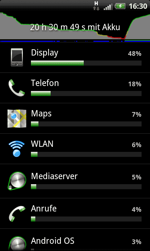

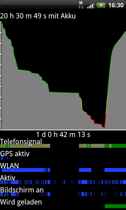

Hier mal zwei Beispiele beim Laden des Akkus. Erst lädt sehr schnell bis schätzungsweise 80% und wird dann immer langsamer.
Geschätzt dauern die letzten 20% nochmal genauso lange wie die vorherigen 80%.
Früher war das Handy immer ruck zuck aufgeladen.
Heute dauert es immer "ewig".
