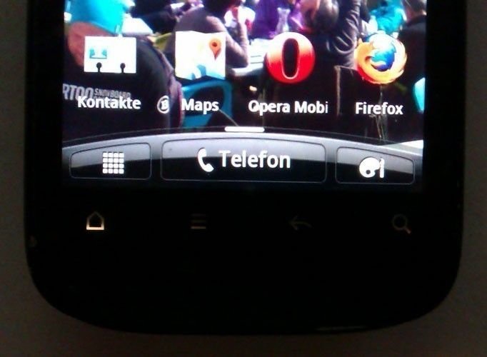

Hallo, ich hab gestern das Display eines Desire S gewechselt. (Komplettes Displaymodul) Nach dem einschalten funktioniert alles, bis auf die Tastenbeleuchtung unter dem Display. (Siehe Anhang).
Kommt das Licht für die Tasten auch vom Display? und kann man da von einem Displaydefekt ausgehen, oder was meint Ihr?

Hast du die kleinen Plastik Teile auch wieder an dem neuen LCD zwischen Touch und LCD gesteckt?
Da sind 4 durchsichtige kleine teile, vermute mal drei davon fehlen. Da die erste linke touchtaste wohl beleuchtet ist.
Nein, die Beleuchtung der tasten kommt nicht vom Display! schau nochmal nach den Plastikteilen.
