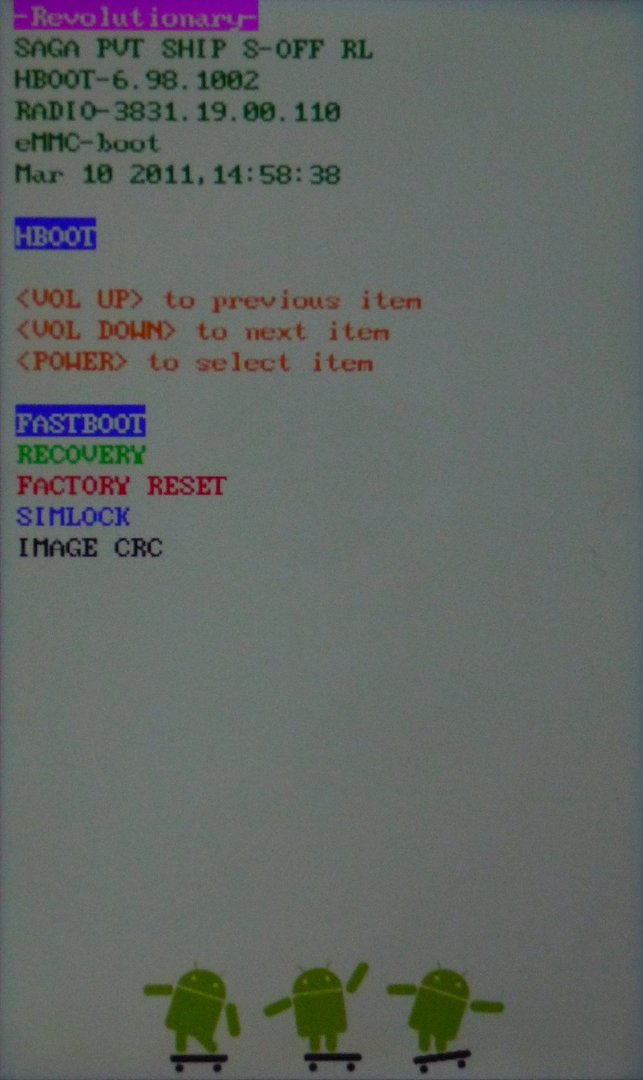

ich hab folgende offizielle RUU (RUU_SAGA_ICS_35_S_HTC_Europe_14.01.401.2_Radio_20.76.30.0835_3831.19.00.110_release_275068_signed) auf meinem Desire S installiert und nach dem Update sieht man beim Start kurz den weißen HTC Screen und dann bleibt es schwarz (man sieht durch die Hintergrundbeleuchtung dass an ist).
Per Fastboot habe ich meine alte Version (RUU_Saga_HTC_Europe_1.47.401.4_Radio_20.28I.30.085AU_3805.06.02.03_M_release_199410_signed) wieder aufgespielt und es läuft.
Natürlich habe ich es mehrfach versucht, aber immer das gleiche Problem.
Wer kann mir helfen und sagen warum es nicht klappt. Anbei noch ein Screenshot vom Bootmenü.
Falls ihr sonst noch Infos braucht einfach Fragen.

und täglich grüßt das Murmeltier oder so...
Es liegt an deinem "besonderen" Bootloader!
Gehe nach der Anleitung vor:
https://www.android-hilfe.de/forum/...rom-zu-s-off-und-original-4-0-ruu.294786.html
aktualisiere den Bootloader und flash die ZIP.
Netter Nebeneffekt, du behälst deinen offenen Bootloader!
Falls du dir deine Custom Recovery schon "zerschossen" hast, müsstest du diese natürlich per fastboot flashen.
(Anleitung recovery und root im 2. Teil)
https://www.android-hilfe.de/showthread.php?t=298345
Für den bekannten Link Bug in ICS siehe hier: https://www.android-hilfe.de/forum/...hing-links-was-muss-ich-genau-tun.301478.html
