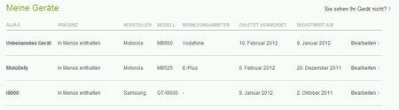

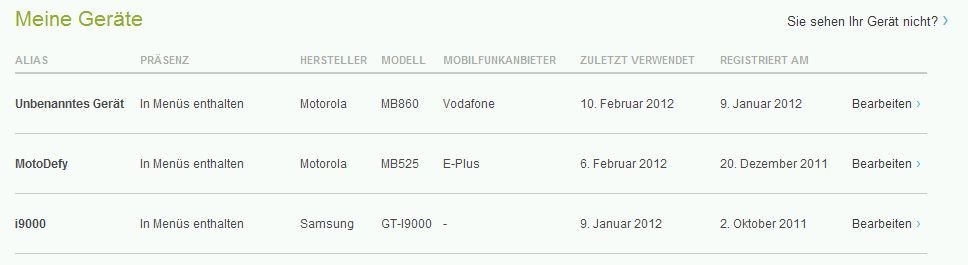

ich find diese Einstellungsmöglichkeit nicht.
Was meinst du denn genau? Was findest du nicht?
Die findet sich auch nicht im Browser, sondern in den Market-Einstellungen auf deinem Handy.
