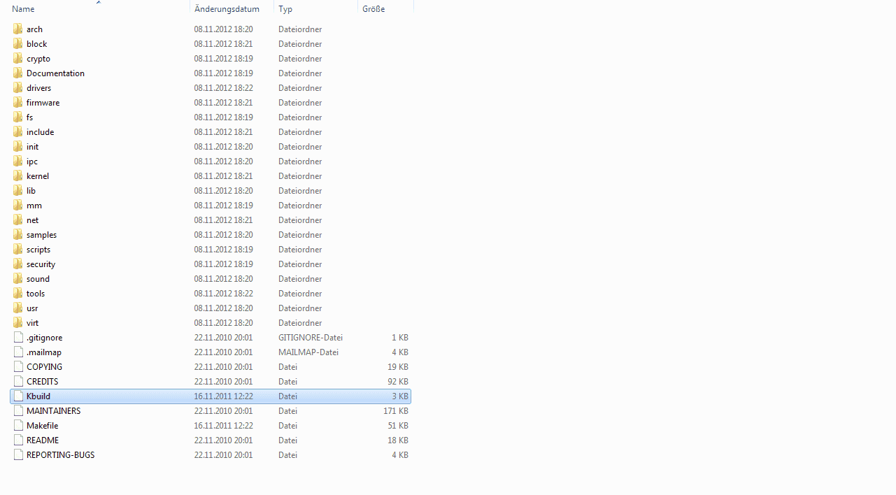

wo genau ist da die EXE Datei?
Ich dachte du hättest die schon.
Dann von hier laden:
HTCdev - HTC Kernel Source Code and Binaries
Oben Desire S und Version 4 Auswählen
Dann die WWE Version Downloaden.
Die geladene ZIP Datei in einen Ordner entpacken. z.b. ICS_RUU.
Darin ist die Exe Datei und ein PDF Dokument mit der Anleitung.
