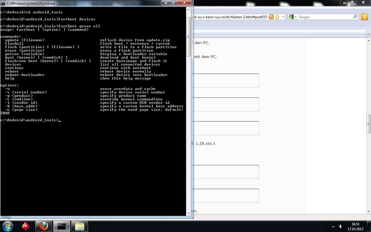

öhm, also nachdem ich die ersten 3 schritte in mein cmd eingegeben habe,
kam folgendes dabei raus:
Aber von "cid num" oder "htc" konnte ich da jetzt nichts lesen...
was mache ich falsch? :blink:
Soll ich jetzt einfach mit dem nächsten schritt weiter machen, wo man wieder sachen in CMD eingibt?
Dein Desire ist mit dem PC verbunden und im Fastbootmodus?
Wenn ja, wechsel bitte den USB Port.
Nach “fastboot devices“ muss eigentlich deine Gerätenummer angezeigt werden...Du bist derzeit nicht richtig verbunden.
Gesendet von meinem Desire S mit Tapatalk 2
Und danach bitte genau darauf achten was du schreibst.
Im Screenshot steht "gevar" statt "getvar"!

der will mir einfach nicht die gerätenummer auspacken..
nach "fast boot devices" passiert nichts..
handy ist richtig gekoppelt via debugging und fastboot sollte auch sein..
könnte es an noch etwas liegen?

Sollte oder ist?!?
Das steht doch direkt im Display. Entweder Bootloader oder Fastboot!
Die Treiber solltest du ja noch aus der anderen Anleitung haben.
USB Port sollte 2.0 Standard sein.
CMD als Admin gestartet?

ja cmd als admin gestartet und fastboot Ist eingestellt.
leider will es irgendwie nicht klappen...sehr seltsam
Wenn du kannst, nutzte einen anderen USB Port oder anderen PC.
Eine andere Idee hab ich vorerst nicht.

also auch vom anderen computer aus, das selbe problem...
er zeigt mir einfach nicht die geräte nummer an nach fastboot devices :confused2:

Verbinde das Desire mal ganz normal mit dem PC, wenn es hochgefahren ist. Öffne CMD und gib folgendes ein:
cd c:\Android
adb devices
adb reboot-bootloader
Wenn es das macht, versuche bitte mit der Anleitung weiter zu machen.
