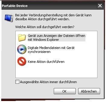

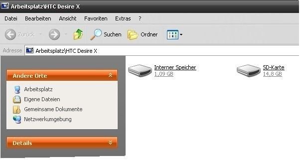

Und ich habe etwas anderes gemacht,
1.Microsoft_User-Mode_Driver_Framework_Install-v1.0-WinXP.exe installiert, den Tip habe ich von hier:
Lösung für MTP Device Problem! - Microsoft Windows - SE-World Post Nr.5
2.Mobilnetzwerk-Freigabe-USB Netzwerkeinstellung-Smarte Netzwerkfreigabe aktiviert und Debugging deaktiviert,und im Gerätemanager steht jetzt kein MPT Gerät mit gelben Ausrufezeichen, leider steht beim Sync Manager, Gerät sei gesperrt,kann sein das das mit dem Debugger zu tun hat?
und jetzt schau slebst

Leider kann ich meinen letzten Beitrag nicht mehr ändern,darum kommt da noch was dazu:
Vorher HTC Treiber und HTC Sync Manager deinstallieren,danach wie oben Punkt 1 installieren.jetzt den HTC Sync Manager wieder installieren, PC neu starten und die restlichen Einstellungen wie oben beschrieben vornehmen
