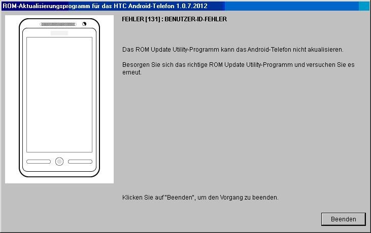

Sodele....
Vielen Dank erst mal für eure hilfe:cool2::cool2:
Die RUU läuft an aber dann...
Wie soll das denn jetzt weitergehen? Ich will nicht lockerlassen...
Sowas reizt mich schon ganz ordentlich...
Danke für Eure Mühe:rolleyes2:

Das hatte ich erwartet.
Jede RUU ist für eine bestimmte Grundkonfiguration vorgesehen. Dazu gehört auch die Kennung ob gebrandet oder nicht und wenn gebrandet, dann von wem. Das RUU, welches du versucht hast, setzt eine solche Konfiguration voraus, prüft sie ab, findet sie nicht und meckert.
Um das zu umgehen, müsstest du diese Kennung ändern.
Um das zu können, müstest du dein Gerät in den S-Off Zustand versetzen. Dann hast du dauerhaften vollen Lese und vor allem Schreibzugriff auf alle Systembereiche. Zusätzlich bräuchtest du noch root-Rechte.
Letzteres ist schon länger möglich. Das mit S-Off nicht; noch nicht...
Bleibt die Ochsentour Boot-unlock, CWM und Custom Rom.
Hierzu gibt es sehr gute und ausführliche Threads oben und Root und Custom Roms.
Bitte lass uns nicht alles komplett wiederholen. Wenns im Einzelnen hängt, frag konkret, OK?
