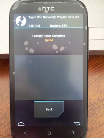

Also die zicken gehen schonmal los beim Reset.
Hab das so gemacht, wie du sagst mit Volume- und so und Wipe etc. und nun steht hier Factory Reset Complete Failed.

Hab das Handy trotzdem mal neu gestartet und es scheint geklappt zu haben, denn es ist wieder auf Englisch umgestellt und das Tutorial für die Einstellungen kommt wieder.
Edit
Reset ist fertig glaube ich und alle Einstellungen wurden neu geändert von mir (Sprache etc.)

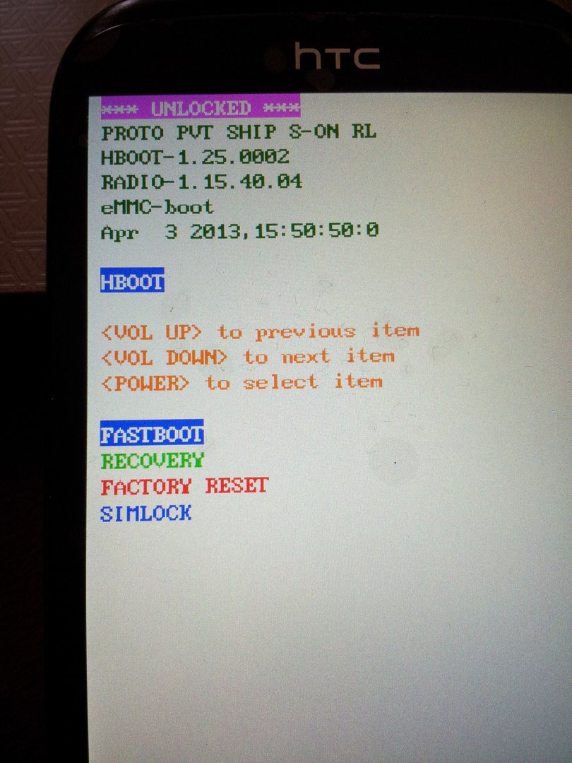

Kannst du mir erstmal ein Bild vom Bootlaoader zeigen, wo du grade denn Reset gemacht hast ?
Ich kann dir grad nicht ganz folgen ...
Wie kann ich denn ein Bild davon machen und wo finde ich den Bildschirm, den ich fotografieren soll ?
Vielleicht einfach mit einem anderen Handy abfotografieren, Bootlaoder ist da wo du denn Reset gemacht hast.
Einfach davon mal ein Bild machen.

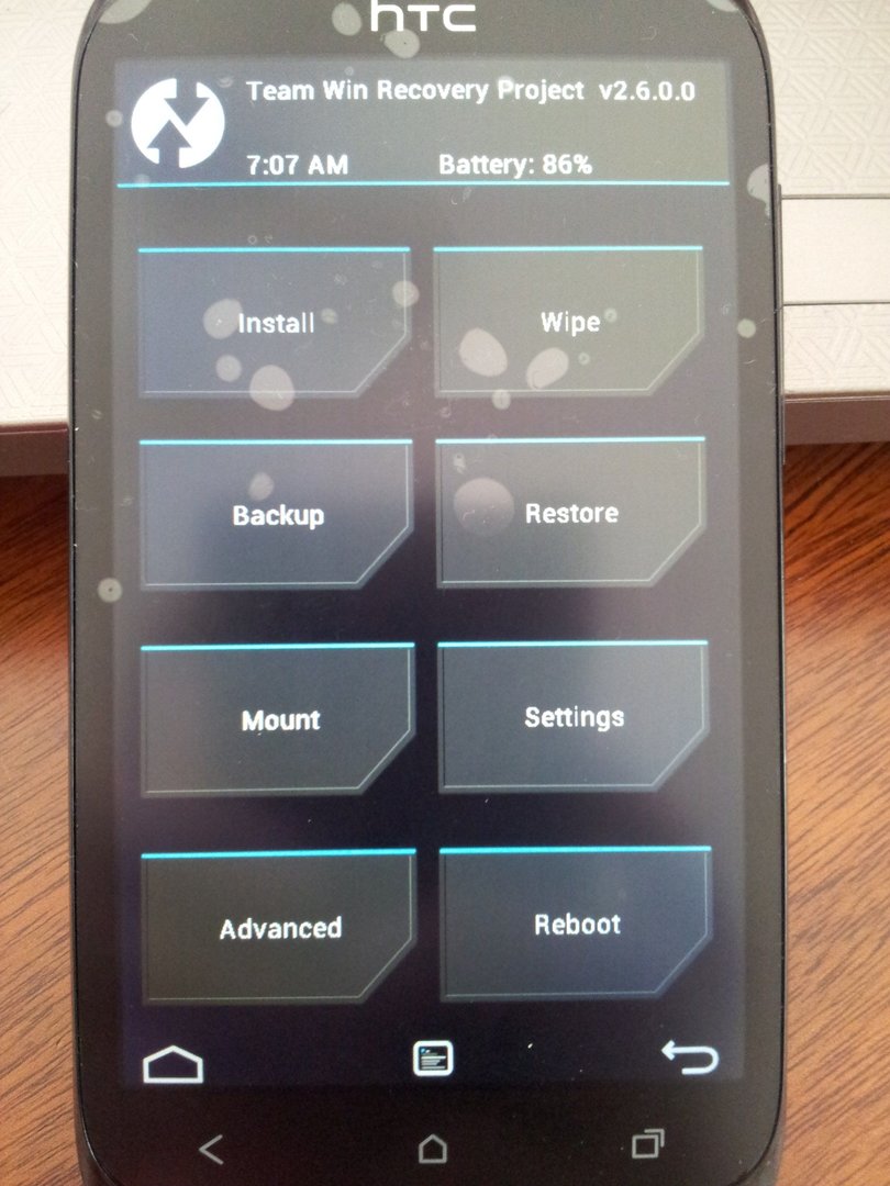

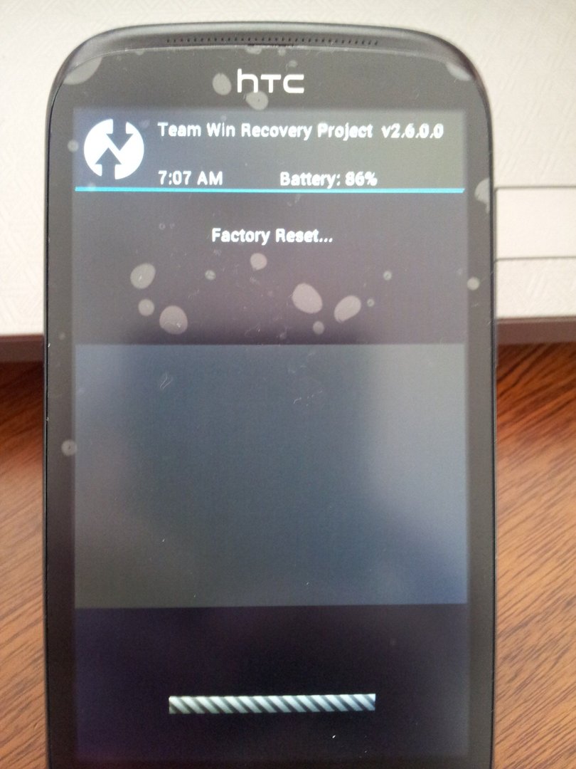

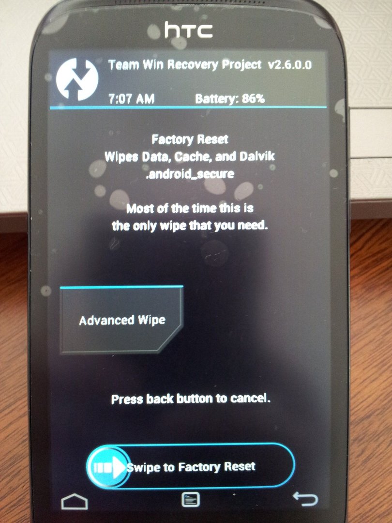

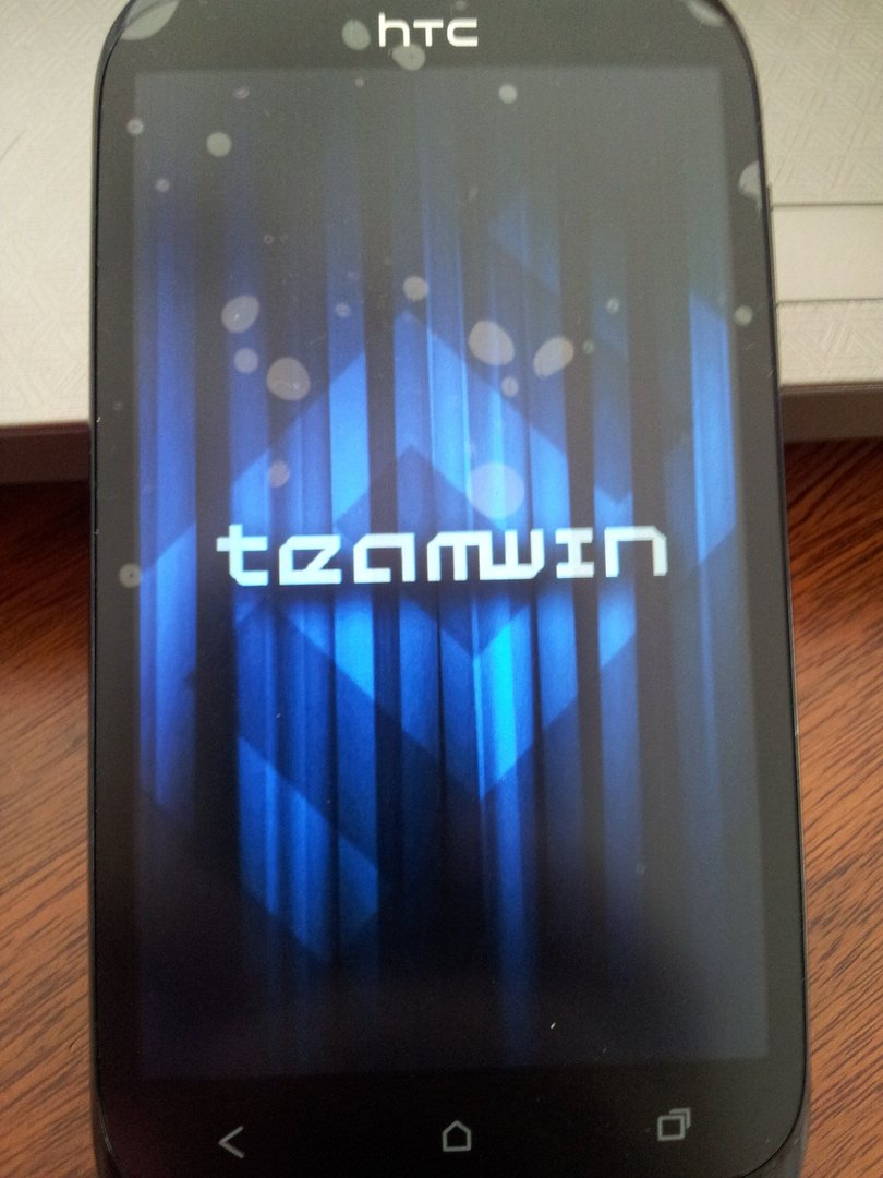

Die Bilder müßten in der richtigen Reihenfolge fotografiert sein:
20130728_141436.jpg => mein Bootmenü und dort wähle ich "Factory Reset" aus
20130728_141509.jpg => das Bild kommt nach anklicken von "Factory Reset"
20130728_141528.jpg => hier wähle ich "wipe" aus
20130728_141545.jpg => mit dem Finger von links nach rechts und los gehts
20130728_141552.jpg => Vorgang startet
20130728_141605.jpg => das kommt am Ende
Anschließend starte ich das Handy neu und muß die Sprache,Anbieter,Land etc. neu einstellen
Aha das bringt doch schon mal licht ins dunkel.
1 Dein Bootlaoder ist offen Bild 1 Unlocked in Rosa ganz oben zu sehen.
2 Du hast schon ne Custom Recovery drauf, warum beim Wipe Data Fehler angezeigt wird und trotzdem es gemacht ist verstehe ich noch nicht ganz.

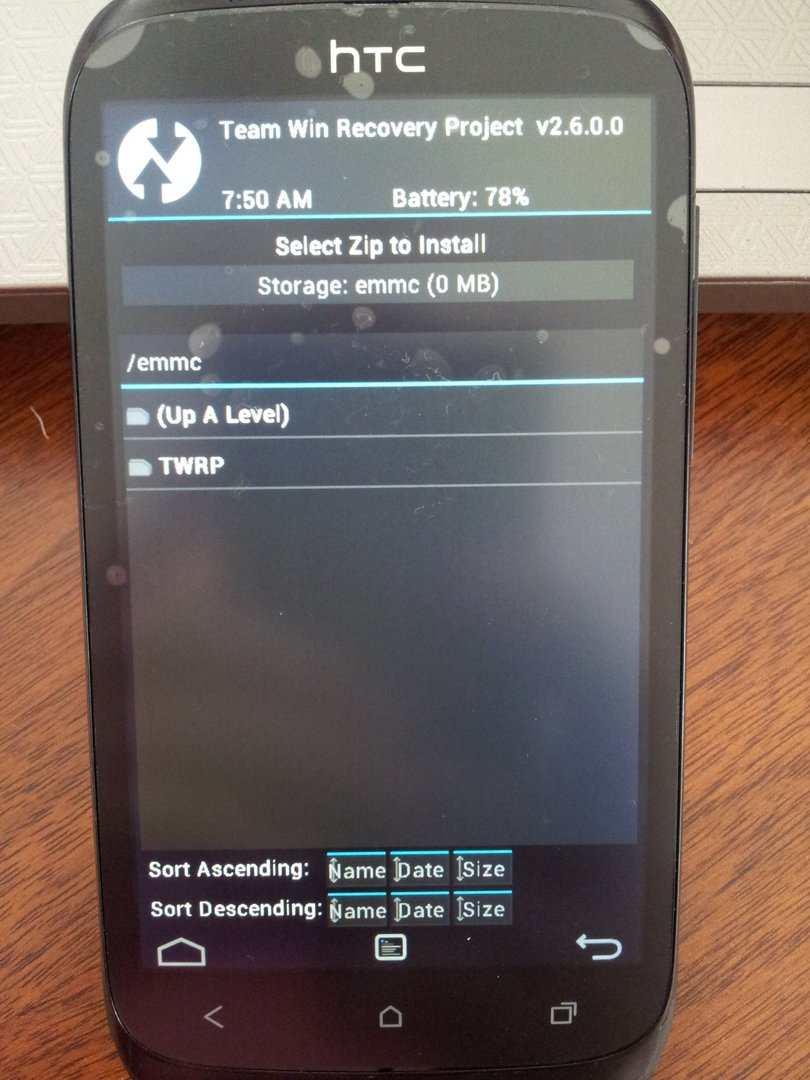

Bevor ich endgültig bestätige hier nochmal die Bilder was ich gemacht habe:

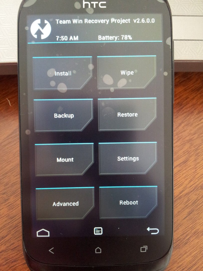

20130728_145818.jpg => in die Recovery gegangen
20130728_145839.jpg => Install ausgewählt

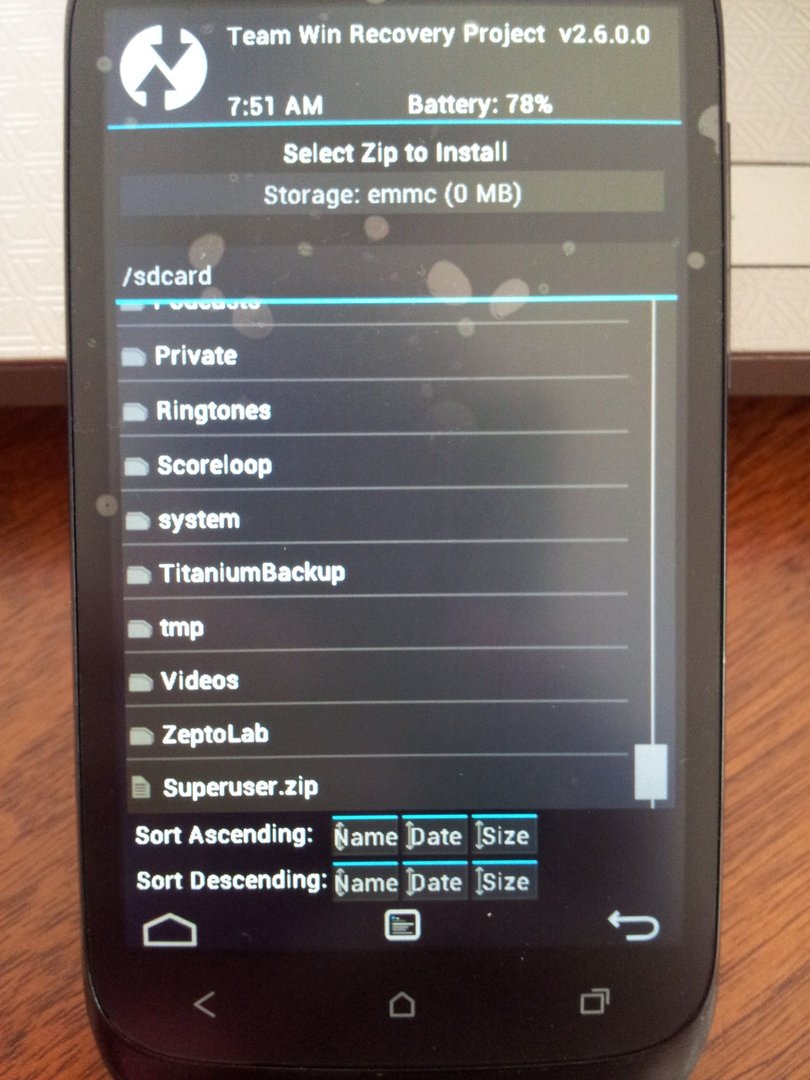

20130728_145927.jpg => auf meine SD-Card gewechselt

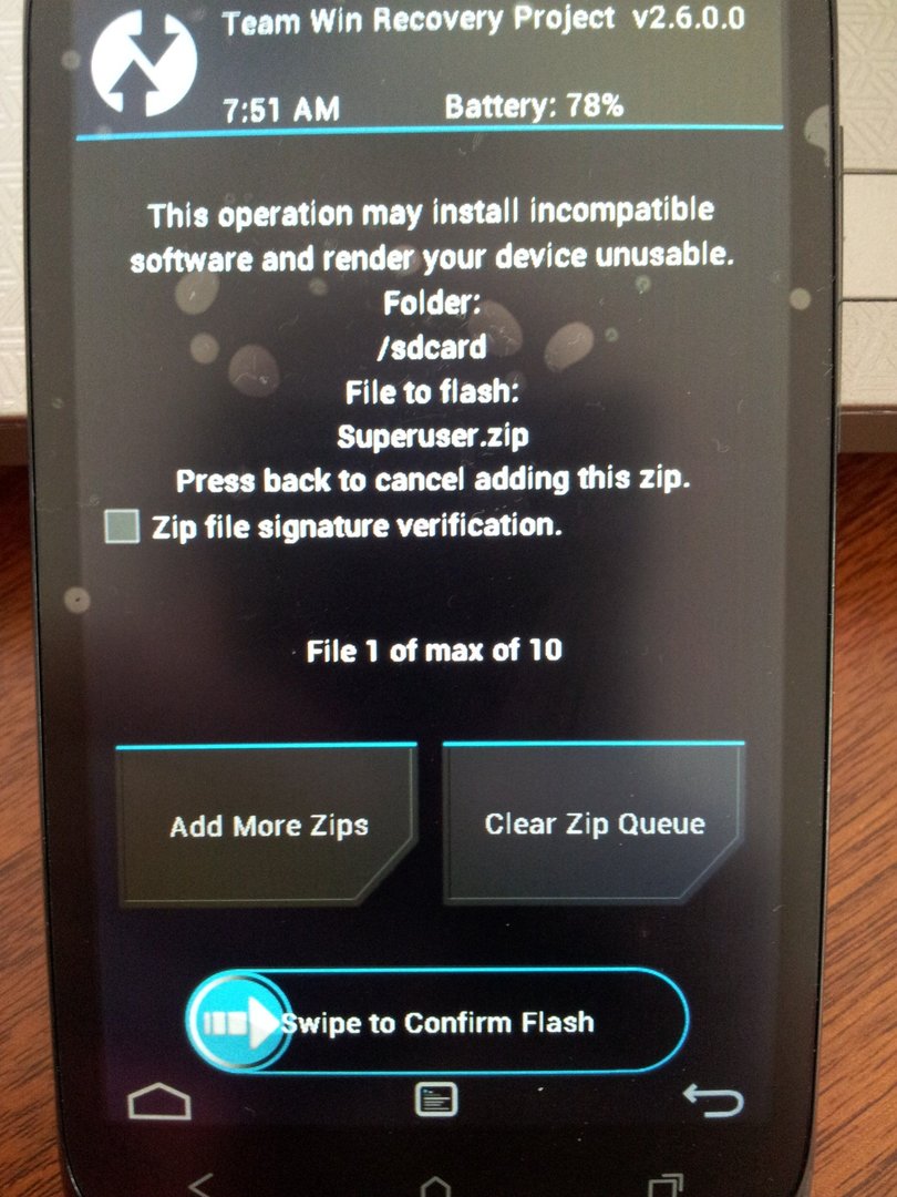

20130728_145954.jpg => Superuser.zip ausgewählt
Alles richtig gemacht ??
Wenn ja, dann bestätige ich jetzt.
Jap sieht alles richtig aus.
Edit: schön mit denn Bildern immer dazu, das macht es deutlich einfach.

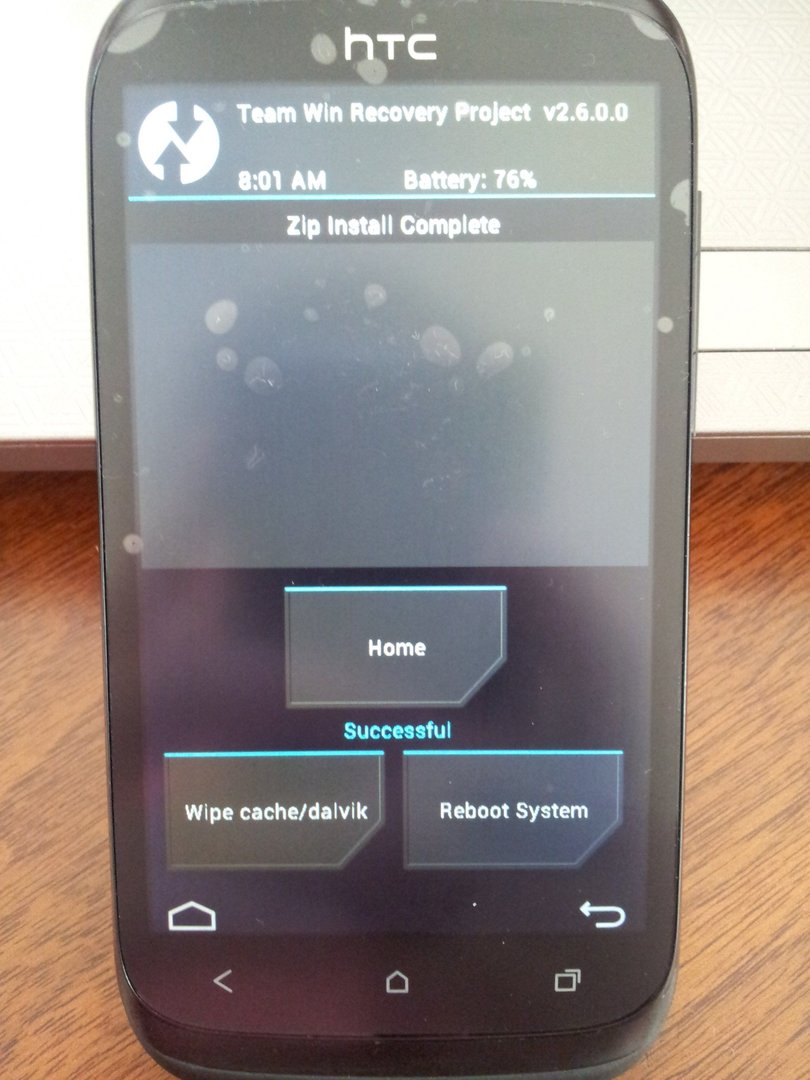

Ok ! Ich hab jetzt bestätigt und folgendes Ergebnis kam dann :
Was muß ich nun als nächstes machen ?
Reboot System und sich freuen das du jetzt Root haben solltest.
