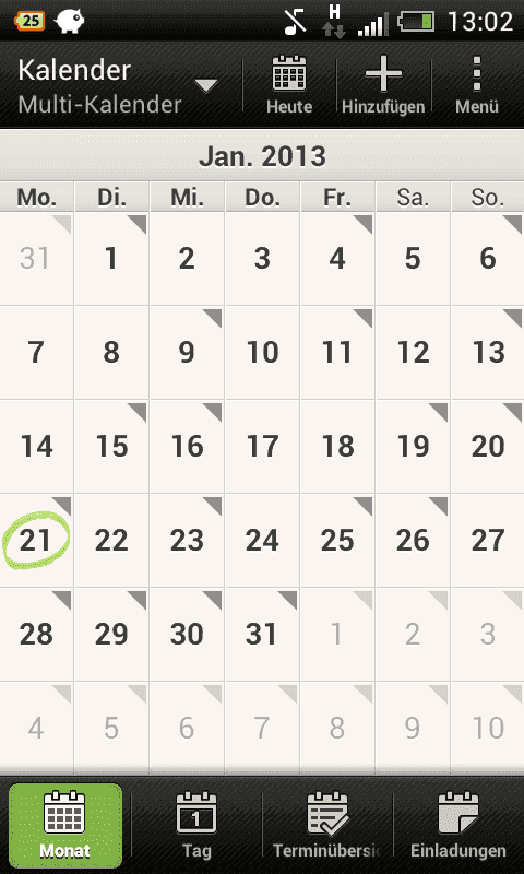

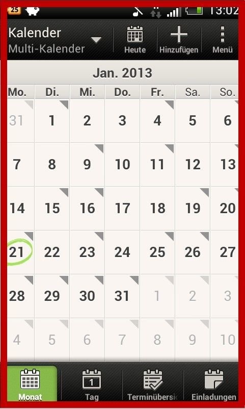

ich habe seit ein paar Tagen manchmal einen roten Rahmen im Display. Kann davon leider kein Screenshot machen, da der Rahmen zufällig auftritt und auch nur für ca 1/2 Sekunde da ist. Häufig kommt der Rahmen im Kalender.
Kennt jemand dieses Problem?
...mach doch nen Screenshot ohne Rahmen und dann mit www.irfanview.de (Tastenkombi F12) oder dem Programm paint den Rahmen nachträglich rein, damit mann weiß auf was man überhaupt achten muss!
So, habe jetzt mal einen Screenshot gemacht und dann nachträglich einen Rahmen hinzugefügt.
Vielleicht können ja jetzt einige helfen?

Der rote Rahmen kommt hiervon:
Strikter Modus: Wenn man diese Option aktiviert, wird ein roter Rahmen kurz eingeblendet, wenn der Main Thread (UI-Thread) durch andere rechenaufwändige Aktionen blockiert wird. Das ist ein wirklich spannendes Thema mit dem man sich als Android Entwickler unbedingt auseinandersetzen sollte. Hier ein schöner Artikel darüber, wie man den strikten Modus noch in der Entwicklung einsetzen kann.
Nachzulesen hier:
http://www.brightsolutions.de/blog/...-entwickler-mit-android-40-ice-cream-sandwich
Sollte sich also im Menü für die Entwicklereinstellungen deaktivieren lassen.
Sowas passiert also, wenn eine App im Hintergrund heftig vor sich hinwerkelt und man das sonst nicht mitbekäme. Hat also nix mit der dann gerade angezeigten App zu tun.
