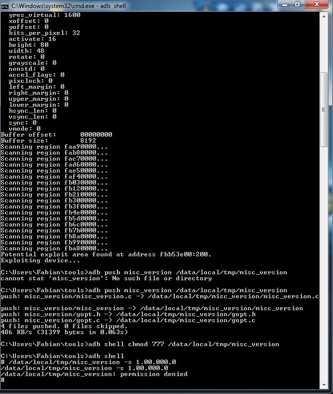

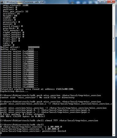

Bei diesem Schritt:
3. Nun wird die Versionsnummer für den Downgrade geändert, das eintippen:
adb push misc_version /data/local/tmp/misc_version
adb shell chmod 777 /data/local/tmp/misc_version
adb shell
/data/local/tmp/misc_version -s 1.00.000.0
--/data/local/tmp/misc_version: permission denied (<-- das wird ausgegeben)
Was mach ich falsch :confused2:
Ich gehe genau nach dieser Anleitung vor aber irgendwie klappt es nicht...
Grüße
Striggi schrieb:
Habe das selbe Problem!
Bei diesem Schritt:...
Grüße
kannst du hier einen Screenshot der Eingabeaufforderung mit der Fehlermeldung als Anhang hochladen?

Desire Z per USB verbunden, normal gestartet.
Hallo Marco,
hier der Screenshot.
Hab's eben nochmal versucht, komm aber nicht dahinter, was das Problem ist...
Gruß Fabian
Starte mal die Eingabeaufforderung per Admin.
Oder lösch die hierzu verwendeten Dateien aus dem Tools Ordner, und kopier sie nochmal neu hinein.
Sollten die Dateien nach dem Entpacken ohne Ordner als Gesamtpaket im tools-Ordner liegen oder soll ich sie ganz normal in ihrem Ordner als Unterordner von "tools" lassen???
Ok, es funktioniert weder noch...
Also wenn ich die Eingabeaufforderung als Admin starte oder die entpackten Ordner neu in den tools-Ordner kopiere (egal wie) :confused:
Du mußt den Inhalt der beiden Dateien fre3vo.zip und misc_version_01.zip in den Tools Ordner kopieren, und dann alles hier aus der Anleitung kopieren und in die Eingabeaufforderung eintippen...
Hmm... genau das hab ich schon gemacht und öfters versucht.
Aber ich komm immer nur bis zu diesem Punkt, dann eben die Meldung "permission denied" und ende...
Werd's bei gelegenheit nochmal versuchen (wenn ich wieder mehr Zeit hab :smile:)
Trotz allem, vielen Dank für deine Unterstützung!
Vielleicht komm ich beim nächsten Versuch ja weiter...
Ansonsten meld ich mich hier nochmal zu dem Thema :tongue:

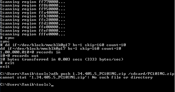

Servus bleibe immer beim verschieben der 1.34.105.5_PC10IMG.zip hängen wieso findet cmd den Ordner in tools nicht?
Sicher, dass die Datei genauso heißt und auch im Order "Tools" liegt?
Jop liegt als win rar archiver im ordner tools hab auch schon unbennant funzt trotzdem nicht.
Hab die Datei ohne command auf die sd karte verschoben funzt zwar aber im bootloader menu findet er die Datei nicht
