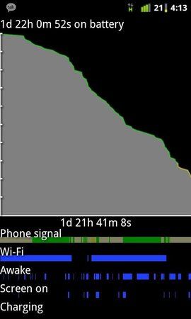

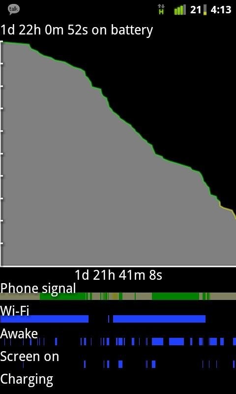

kennt einer vielleicht das Programm mit dem bei xda alle ihren Batterie verbrauch aufnehmen und anzeigen lassen?
danke, aber ich hätte gerne das was ich angehängt habe. mich interessiert vorallem das was unten ist. also wifi, awake etc...
