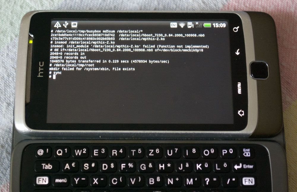

Sö Leute. Stehe gerade beim root, habs mit dem rage-script gemacht.
Ich gehe nach folgender Anleitung: [GUIDE] Permanent root on Desire Z 'the clean way', using rage - xda-developers
Alles funktioniert, bis auf den vorletzten Schritt.
"# /data/local/tmp/root" hat bei mir anscheinend nicht den gewünschten Effekt.
Hat irgendwie nicht funktioniert, siehe Foto.
Auch der Test danach mit "su" funktioniert nicht...
Wisst ihr was schief gelaufen ist? Habe es jetzt schon zum dritten mal versucht und langsam vermisse ich die Büroklammer c:

Ist doch alles so wie es sein sollte...?
Der "mkdir..." Fehler tritt immer auf.
Habe aber danach kein root bzw s-off.
Ich versuchs jetzt mal mit AMT und wenn das nicht geht nehm ich visionary.
Falls beides nicht geht, bleib ich auf stock sitzen.
CID ist übrigens HTC__102, also das sollte eigentlich keine Probleme bereiten.
Aber den Downgrade hast du schon gemacht? Das geht nicht einfach mit ner Froyo RUU.
Gesendet von meinem Evo 3D GSM
ja habe ich gemacht.
bin jetzt nach der anleitung im cyanogenmod wiki gegangen und das hat auf anhieb funktioniert ;)
Danke trotzdem :)
