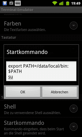

//EDIT: Gefunden - Einstellungen, Startkommando

Danke, das geht natürlich. Aber bei zwei DHD, die ich gerootet habe, ist das nicht notwendig. Da starte ich den Terminal Emulator und die Kommandozeile ist sofort root.
Das kann dann ja nur irgend eine Spezialversion gewesen sein, oben ist das integrierte Terminal von CM7 #152, das mit der Market-Version identisch ist, in beiden muss man SU manuell hinzufügen. Möglich ist auch das da schon passende Settings in /data/data abgelegt sind.

Wenn ich jetzt aber den Befehl von dem Screenshot eingebe (export PATH=/data/local/bin:$PATH) und anschließend su dann erscheint
Permission denied
Was mache ich denn bitte falsch?

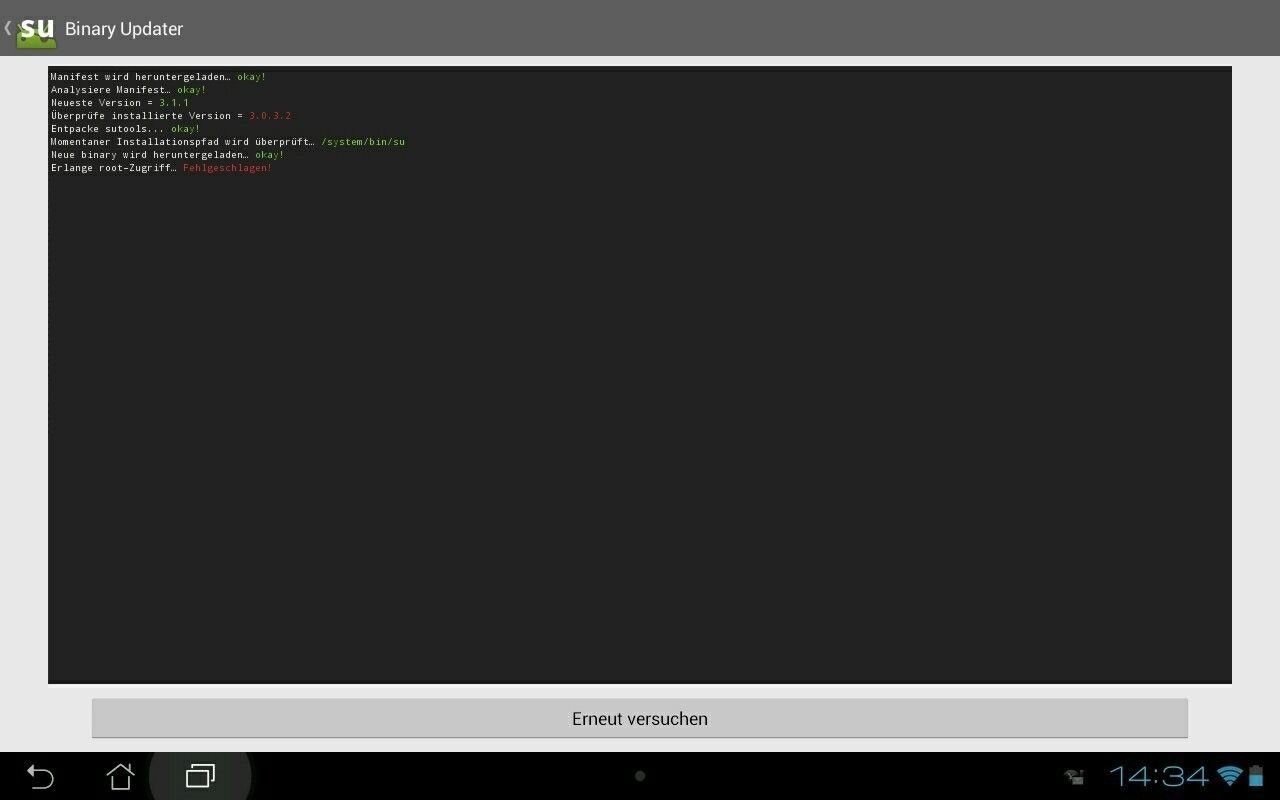

Das ist ja ein s******
Jetzt wollte ich die binary aktualisieren und es passiert folgendes: (siehe Bild)
Hab droidwall ausprobiert, benötigt ja root, und das funktioniert einwandfrei.
