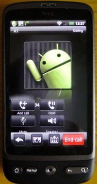

Ich habe seit langem ein HTC Desire. Seit dem letzten Update sehe ich Pause, Add, Mute und Lautsprecher buttons während des Telefonats. Vorher hatte ich nur Mute und Lautsrpecher.
Ganz nett. Bloss .... die verdecken mir den Anrufernamen bzw. die -nummer!! Ich sehe nicht mehr wer anruft, weil die Buttons das verdecken. :blink:
Wie kriege ich die Buttons weg?
Danke.

Damit man sich was vorstellen kann, anbei ein Screenshot. Die "+"- und "||"-Buttons sind ja nett, ich brauch die aber nicht (wirklich). Viel, viel wichtiger ist mir, wer mich anruft. Und das sehe ich so nicht. :angry:
Ich sehe auch keine entsprechende Option irgendwo. Das ist recht doof so. Bis jetzt war ich ja sehr angetan von meinem Gerät, aber das ist ein Bug, der nicht passieren darf.
PS: Im Bild habe ich den Anrufernamen geblurred. Aber auch ohne Blurr ist nur die obere Hälfte der Zeichen sichtbar.

Du hast irgendein komisches ROM drauf, sieht nicht aus wie original von HTC. vl kannst du mal deine Firmware Version posten?

Also zum Eingeben der Kundenanfrage, brauchen die die S/N. Diese ist aber unter dem Akku. Also Akku raus, abtippen, Akku wieder rein und booten ...
... und beim nächsten Anruf sehe ich, dass alles wieder so ist wie es sein soll!!!
Huh?
Also hätte ich bloss Aus- und wieder Einschalten sollen? Das tue ich i.d.R. nie. Mein Gerät ist permanent on.
Jetzt ist es wieder wie vorher. Nur: woher kommt das? Was ist das denn? ?-)

Mich wundert es nur, was es auf einmal mit diesen Buttons auf sich hatte. Die sind plötzlich erschienen und waren nach einen Reboot wieder weg.
Hatte mein Gerät vlt. einfach nur Kopfweh? Zu viel Elektrosmog gar? *g*
wollte nur berichten, dass bei mir dasselbe Problem aufgetreten ist, keine Ahnung wieso. Einfaches Ausschalten und Neustarten hat keine Abhilfe gebracht, erst, als ich nach Abschalten auch den Akku kurz rausgenommen habe, war das alles wieder normal.
