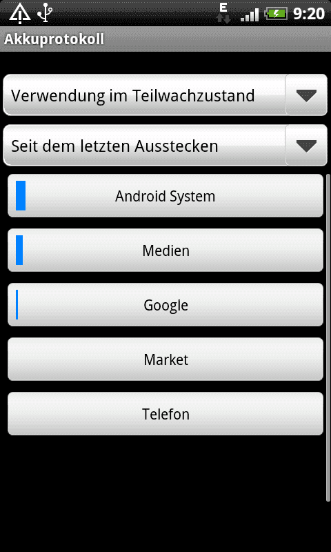

Wie soll ich da feststellen ob was hängen bleibt. Ich bin jetzt im Fenster "Verwendung im Teilwachzustand" drinne. Steht unter anderem Androidsystem drin. Die grauen Balken sind leicht blau - hab es mal angehangen. Wenn ich Android System anklicke steht da Gesamtzeit 17s

so soll es genau aussehen :D
Wenn was hängen bleibt dann hast du dort einen langen blauen balken (hatte ich zB mit Wapedia, bei ebuddy auch aber da ist es ja beabsichtigt).
Manche Desires haben zB anscheinend den Bug das der Kalendar hängen bleibt.
