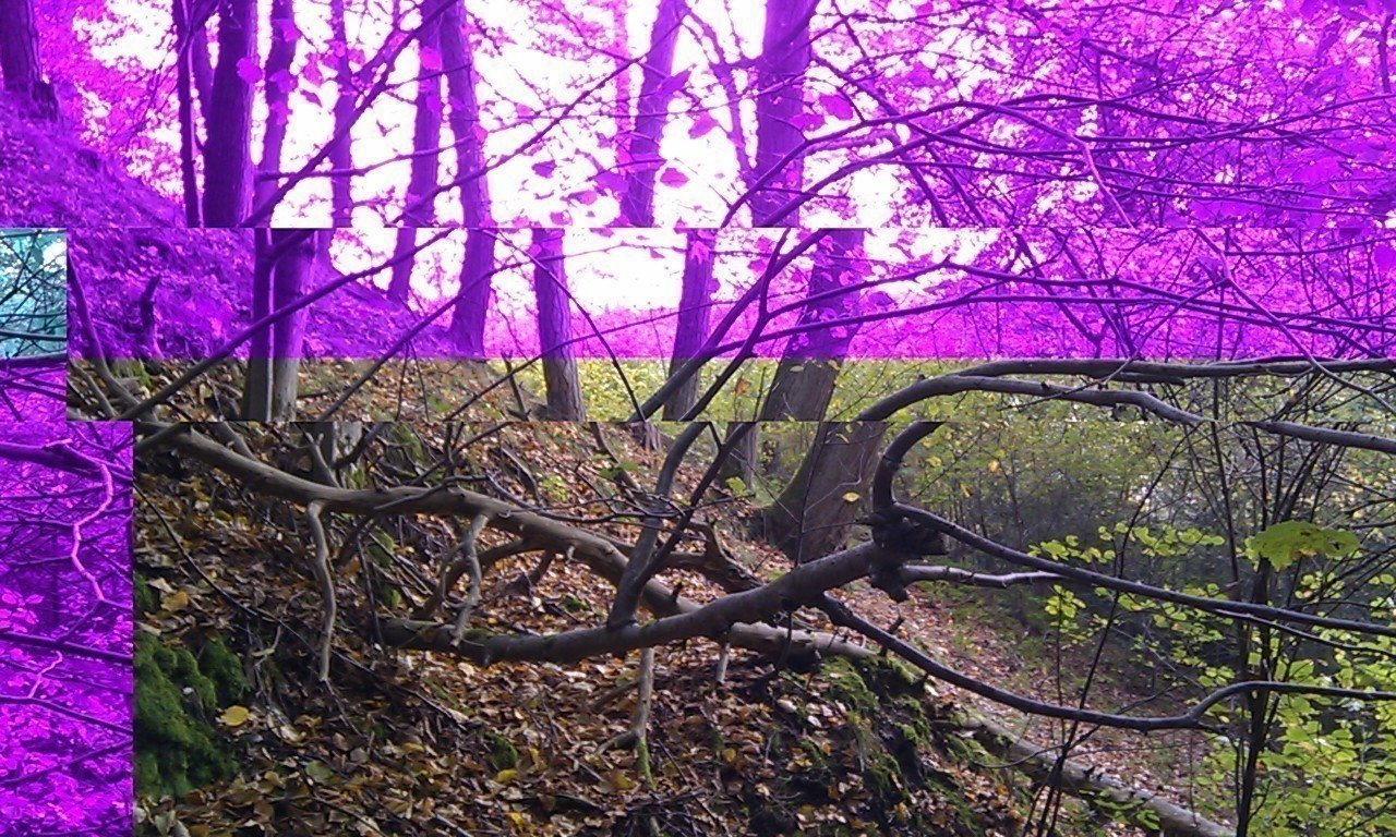

Eventuell... Jetzt müsste ich nur noch rausfinden wie ich den Fehler reproduzieren kann damit ich mal was testen kann.

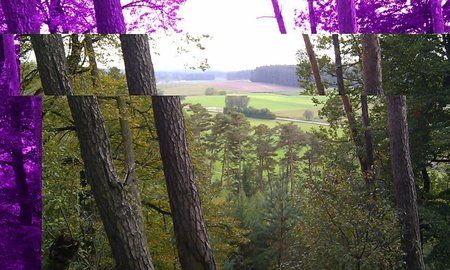

textor schrieb:
Hallo Zusammen,
ich habe endlich mein desire und bin insgesamt absolut zufrieden.
Ich habe nur ein großes Problem mit der Kamera, die macht nämlich sporadisch absolut verzerrte Bilder, es passiert vieleicht bei jedem vierten starten der Kamera - App
das ganze sieht dann so aus:
http://dl.dropbox.com/u/5094081/desirekamera.jpg
Das gleiche Problem habe ich auch mit Videos und sämtlichen anderen Apps die die Kamera benutzen.
Nach einem Neustart klappts wieder anstandslos bis es so nach vier bis fünf Stunden wieder losgeht.
Was meint ihr, ist das ein Softwarebug oder liegts an der Hardware
Es nervt ohne Ende weil ich eigentlich gern Schnappschüsse mache,
andererseits möchte ich jetzt wo das Teil endlich da ist das ding nicht gleich wieder einschicken :-(
Hat jemand ähnliche Probleme?
