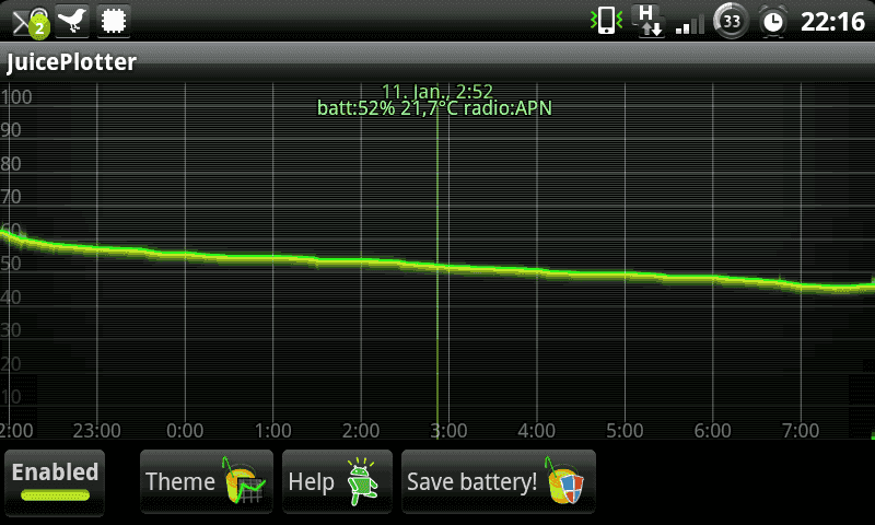

Ich hab das Telefon jetzt nochmal gestartet. Wird leider noch immer nichts angezeigt. Eh egal..
