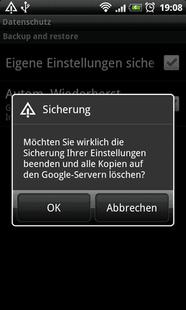

Will ich es bei mir Deaktivieren bekomme ich diese meldung
Möchten Sie wirklich die Sicherung Ihrer Einstellungen beenden und alle Kopien auf dem Google-Servern löschen?
denke es sollte jetzt klar sein wo die Sicherung jetzt angelegt wird
MfG

Das steht aber schon immer so dort.

Zum Thema Froyo und Backup habe ich folgenden Screenshot gefunden:
Scheint von einer Vorab-/Entwicklerversion zu sein, als der Punkt in den Einstellungen noch vorhanden war. Auf jeden Fall sieht man da sehr gut, wo das Backup in Zukunft hingeht: Google Server :(
Edit: Danke für den Tipp mit der Suche. So hat man zumindest die Wahl, es abzuschalten.
