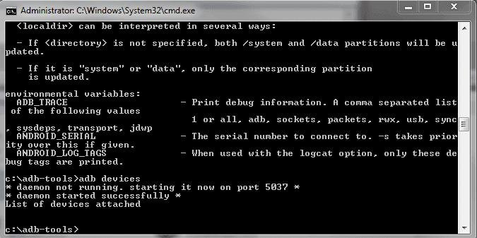

Die Treiber sind installiert, und wenn ich im Bootloader bin, erkennt mein Computer das Handy auch als "My HTC". Syncmanager ist nicht installiert. Leider zeigt mir ADB das Handy gar nicht erst als Device an. (Bild)
Ich habe versucht über ADB eine Recovery zu flashen, jedoch erhalte ich immer nur die Meldung "< waiting for device >".

Wird das Gerät (wenn du im Bootloader-Modus bist) mit fastboot gefunden?
Unrevoked will erstmal ein normal laufendes Gerät, mit USB-Debugging haben, um den Root-Exploit auf das Gerät zu kopieren. Erst danach bootet es in den Bootloader-Modus und macht dann dort weiter.
Du könntest auch versuchen, es mit Hilfe einer PB99IMG.zip auf der SD-Karte komplett neu zu flashen.
