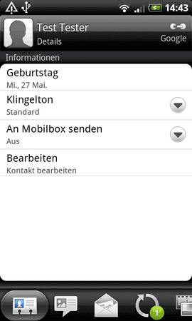

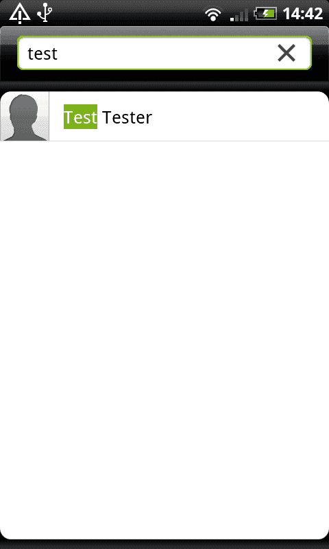

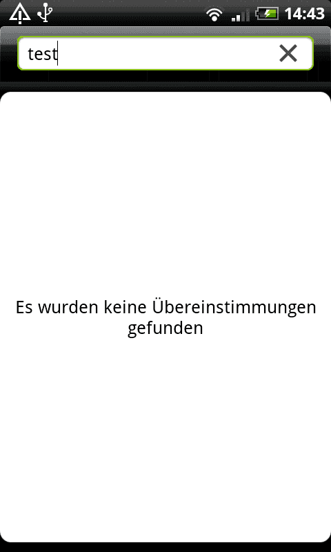

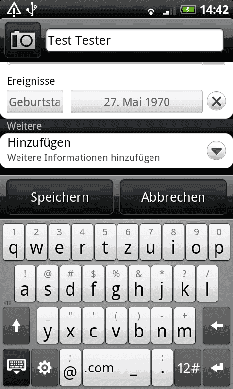

zu Testzwecken hatte ich in den letzten Wochen mehrere Test-Kontakte (Test Tester) in meinem Desire angelegt (Kontakttyp: Google). Mehrere deshalb, weil der Kontakt immer wieder verschwunden war. Anfänglich dachte ich, ich hätte die Kontakte nach dem Testen wieder gelöscht, ohne mich daran erinnern zu können ... so war es aber doch nicht. Gestern habe ich nochmal einen Testkontakt angelegt, weil ich festgestellt hatte, dass die Geburtstage, die ich bei manchen Kontakten eingetragen hatte, nicht in meinen Kontakten im Google-Mail-Konto auftauchen. Und dieser Testkontakt ist heute wieder verschwunden!

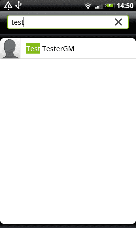

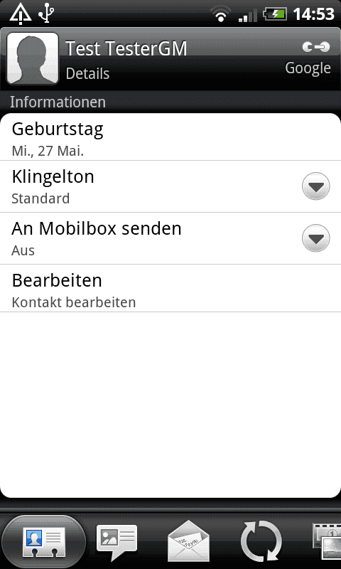

Lege ich allerdings einen Kontakt bei den Google-Mail-Konten an (unten Test TesterGM genannt), taucht dieser auch irgendwann auf dem Desire auf und verschwindet auch nicht wieder. Kann es sein, dass nur in eine Richtung synchronisiert wird und ich einfach die entsprechende Einstellung nicht finde? Unter »Konten und Synchronisation« ist das Google-Konto ausgewählt und darin Kalender, Kontakte und Google Mail.
Ich füge mal noch Screenshots hinzu, die zeigen, dass der Kontakt angelegt wurde, zunächst gefunden wird und noch in der gleichen Minute wieder verschwunden ist; und noch zwei Screenshots, die zeigen, dass der in Google Mail angelegte Kontakt (Test TesterGM) erhalten bleibt.

Habe jetzt einen Geburtstag und eine E-Mail geadded. Wird jedoch nicht in GM übernommen. Nachdem ich nochmal synchronisiert habe sind die Daten aufm Desire komischerweise immernoch da obwohl GM doch den Bday und EMail wieder löschen müsste????
Auch wenn ich dem auf dem Desire angelegten Testkontakt noch eine Telefonnummer spendiere, ist das Verhalten dasselbe: Der Testkontakt ist nach wenigen Sekunden wieder vom Desire verschwunden.

Der Fehler scheint übrigens "nur" aufzutreten wenn bei dem auf dem Telefon neu angelegten Kontakt ein Geburts- bzw. Jahrestag eingetragen wird, ansonsten scheint es zumindest bei mir zu funktionieren.
Edit:
Wenn bei bestehenden Kontakten der Geburts- bzw. Jahrestag auf dem Desire geändert wird, so wird das bei GM auch nicht übernommen.
kiefer schrieb:
Das ist natürlich extrem ärgerlich...
Es scheint tatsächlich so zu sein, dass auf dem Desire angelegte Kontakte, die keinen Geburtstag enthalten, nicht auf dem Desire gelöscht werden (natürlich hatte ich bei allen privaten Kontakten auch gleich das Geburtsdatum eingetragen; und ja, die neu angelegten beruflichen Kontakte sind noch da). Sie werden aber auch nicht zu den GM-Kontakten übertragen. Was Du wahrscheinlich hiermit meintest:
