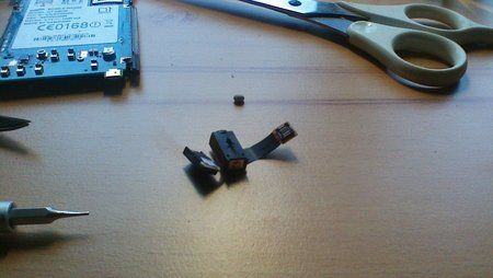

Guten Tag.
Ich sehe ihr habt schon eine gute Lösung für Staub in der Buchse gefunden. Wie sieht es mit feststeckenden kleinen Steinen aus? Die Austauschteile kosten für das Samsung Wave an dem ich bastle (weil mein S3 Bildschirm nach einem 2m Sturz völlig im Eimer ist) 15 € und sind mir daher zu teuer.
[doublepost=1451390044,1451388287][/doublepost]
Grobmotoriker schrieb:
Guten Tag.
Ich habe jetzt einen nicht 100 Prozentig zufriedenstellenden Lösungsweg gefunden. Spoiler: Mono Ton statt Stereo Ton
Und zwar:
Headphone Jack ausgebaut.
Mit der Nagelschere einen Schlitz an die Oberseite des Anschlusses geritzt.
Jetzt mithilfe eines dünnen Drahtes den (widerspenstigen) Stein aus dem Loch gedrückt.
Alles wieder eingebaut.
Angeschaltet und getestet.
Zwar passt der Kopfhörer jetzt endlich wieder ganz rein aber man hört auf beiden Seiten nur noch den Ton von einer.
Ob das jetzt an diesem "Reperaturversuch" oder an vorherigen unbeholfenen Stocherversuchen liegt wage ich nicht zu vermuten.
MfG
der Grobmotoriker ^^
Update:
Der Headphone Jack funktionert doch zufriedenstellend. Er hatte nur Probleme mit dem dreipoligen Kabel meiner Sennheiser Momentum. Mit normalem Aux kabel und Stereo Anlage gibt es Null Probleme und super Ton! Also keine Angst vor etwas rabbiateren Methoden wenn man eh nichts zu verlieren hat!
