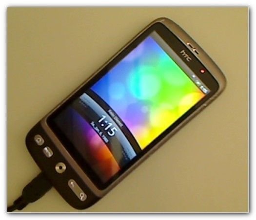

Wenn ich Glück hab, gelangt diese Endschlosschleife nach Einblenden des grünen htc-Logos auf weißem Grund, ...
verbunden mit einem kurzen Vibrieren, und Einblendung von "quitely brilliant" – hier wiederum zugleich mit einem Sound – zu diesem Schirm:
Nach 2 Sekunden beginnt dieses Spielchen jedoch wieder von vorne, ohne dass ich auf diesem Schirm in diesen 2 Sekunden irgendwas betouchen kann (zumindest ohne Reaktion...).

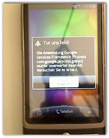

Das ist die Fehlermeldung, die ich ebenfalls "reaktivieren" kann, durch wildes Betouchen während dieser 2-Sekunden-Phase – danach gehts von neuem los.
Die Anwendung Gogle-Services-Framework (Prozess com.google.process.gapps) wuirde unerwartet beendet. versuchen sie es erneut"

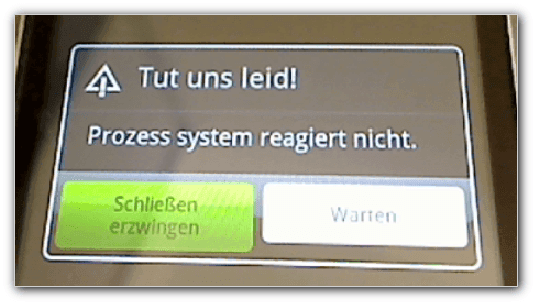

[doublepost=1453232707,1453232165][/doublepost]Oha, nun ist dies der neueste Zwischenstand: "Prozess system reagiert nicht"
Ich hatte den "Loop" einfach weiter laufen lassen, 20x?
Nun geht gar nichts mehr. Jedoch gerade versehtnlich an die Powertaste gekommen, hat sich sofort ausgeschaltet – lässt sich abder auch nicht mehr einschalten. Akku raus, Akku rein...
... und da hab ich ihn wieder, die Endlosstartschleife mit diesem hässlichen Sound...

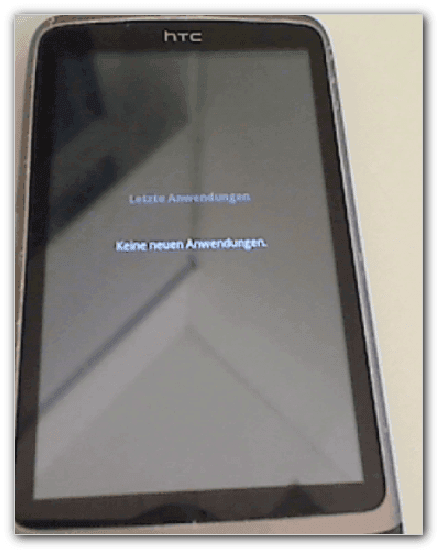

HTC nun wieder aus schalldichten Raum geholt. Der letzte oben abgebildete Screen wurde angezeigt. Druck auf Home-Button bringt diese Anzeige:
Mit Zurück-Button schwarzer Schirm. Erneut Home-Button, erneut diese Anzeige. Zwischen diesen beiden Zuständen kann ich derzeit wechseln...
Volume-Buttons bewirken nichts. Auch mit Powerbutton kann ich diese Anzeige "ein- und ausblenden". Touch keine Reaktion.
Akku raus und rein. Nochmaliger Hard Reset - Versuch. Doch Endlosschleife beginnt von vorne...

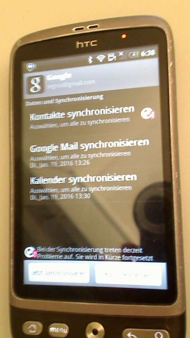

... irgendwie in Kombination mit der zwischenzeitlich doch wieder eingefügten SD-Card (obwohl auf dieser zumindest meinerseits keine Dinge ausgelagert etc. urden) und vielleicht dem eher sich zu Ende geneigten Akku-Kapazität – und natürlich nach weiteren zig Versuchen, den Hard Reset herbeizuwünschen, kam ich nun doch irgendwie in das OS hinein – und nachdem ich mit Dauermeldung von Google play Dienste! Anwendung wurde plötzlich nicht ganz so erfolgreich war, die vollständige Google-Synchronisierung nicht geklappt hatte...
... und damit wohl zusammenhängend diese bescheuerten Google-Fehlermeldungen auch nicht beseitigt werden konnte, auch danach noch kein hard Reset durchgeführt werden konnte, hatte ich dies, das Zurücksetzen über den entsprechenden Menüeintrag hinbekommen ...
Kurzum: nun sieht alles wieder viel besser aus. Auch jetzt, inmitten der Google-Anmeldung und Synchronisation und hoffentlich später auch den unter meinen Konto benutzten Apps...
Ah, jetzt endlich wurde auch der Kalender vollständig synchronisiert.
Ach, und nachtragend: vielleicht hatte Google deshalb auch so seine Probleme, weil falsches Datum + Uhrzeit bereits eingestellt worden war und dies nicht via WLAN autom. aktualisiert wurde. Dies also nun händisch auf den neuesten Stand gebracht...
... der da lautet: Gute Nacht! Endlich.
