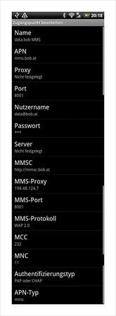

Dir ist aber aufgefallen das Du zb den Namen des APN falsch eingetragen hast:
nur bein einen ist ein grüner punkt und bei mms.data.bob
Im Bild ist der Name: data.bob MMS
Also stimmen die Angaben nun wirklich 1:1 mit dem Bild überein?

Nein ist nicht okey. Schau doch bitte einfach auf das Bild.
Name, MMS Proxy, APN, Port.. sind was ich auf den ersten Blick sehe falsch eingetragen.
Grüße
