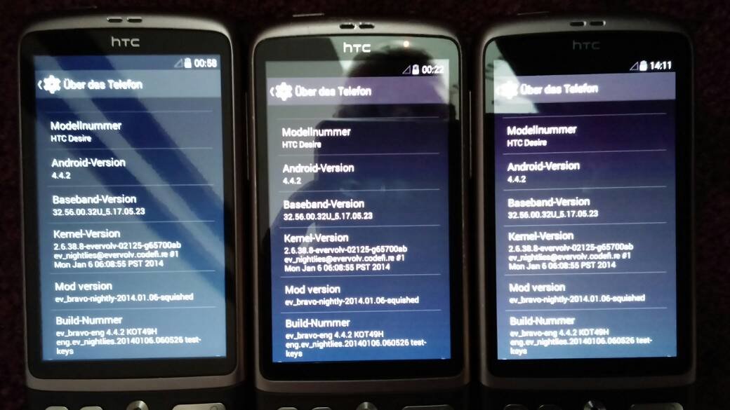

Hey habe auch noch 3 Desire. Aber meine laufen. Sorry musste sein.......... Schmunzel.
Was meinst du mit Mainboard gebricked?
Gesendet von meinem LG-D802 mit der Android-Hilfe.de App
Sind abzugeben für je 50€.
