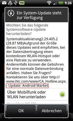

Zumindest ist der Datumsbug in der deutschen Sprachoption (Nummern statt Wochentagen) behoben. Andere Änderungen habe ich noch nicht entdeckt.
Im Market hat man jetzt bei einzelnen Apps neben den Reitern "Info" und "Kommentare" noch einen zusätzlichen namens "Ähnliche". Das ist auch der einzige Punkt, der in der Update-Verfügbarkeitsmeldung erwähnt war.

Bei mir wars jedenfalls vorher nicht drauf und wie Du im Bild unten sehen kannst, steht es auch in der Meldung drin:
