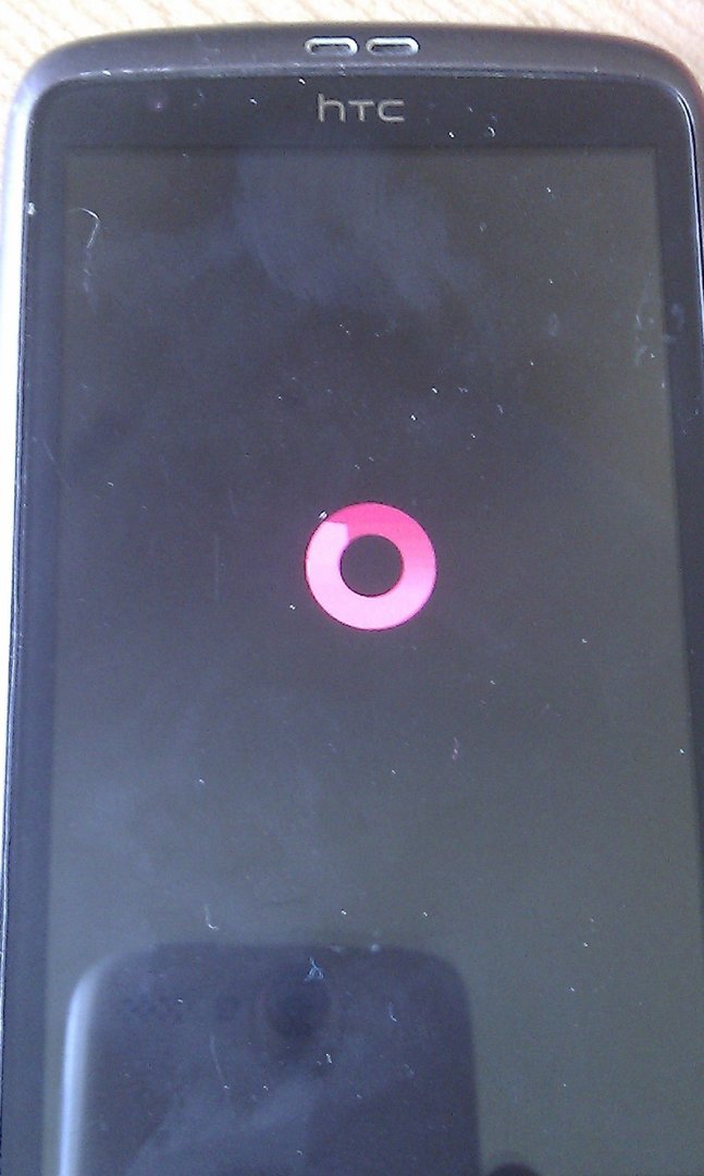

nach dem Installieren einer App stürtze mein HTC Desire ab. Ist schon etwas länger her. Seitdem wird beim Start nurnoch ein pinker Kreis angezeigt.
Nach etwas googeln scheint es der Startbildschirm vom Vodafone-Branding zu sein?
Jedenfalls geht jetzt nicht mehr, bis auf dieser Kreis auf dem Bildschirm. Das einzige was ich "kann" ist Bootloader aufrufen. Im Bootloader wurde bereits "CLEAR STORAGE" erfolgreich ausgeführt, danach bootete das Desire neu und zeigt gleichen pinken Kreis. Mit "RECOVERY" bootet das Desire ebenfalls nur mit pinkem Kreis und vibriert 5x ...
Nun weiß ich nicht weiter. In einer Anleitung hier steht zwar etwas über flashen usw. allerdings mit vielen Abkürzungen, was dann auch nicht weiter hilft (mache dies und das über den adp/adb und gebe dies und das dort ein).
Hier gibt es ein Thema "Roter Kreis" in welchem dieses Bild schon vorhanden ist, allerdings ganz schön verschwommen. Werde mal ein besseres Bild anhängen. In diesem Thema wurde das Handy einfach eingeschickt, würde es allerdings bevorzugen das Desire wie einen Computer zu formatieren (auch um zu wissen, ob dieser Weg hilft oder nicht) :)

Hmm, "formatieren" kann man das Desire komplett durch das Flashen eines Custom Recoverys, in dem man das auswählen kann. (ich empfehle 4EXT)
Um ein Custom Recovery aufzuspielen, musst Du dein Desire am besten mit Revolutionary rooten und S-Off schalten. ;) Dazu gibts ja genug Anleitungen.
wie sieht das aus wenn man dieses S-Off einstellen möchte, das allerdings nicht geht da dieser pinke Kreis (Telekon Branding, no SimLock) jeglichen Start "verhindert" und somit keine USB-Einstellungen vorgenommen werden können?
Das Programm Revolutionary hat auf das Handy gewartet, wurde aber nicht erkannt egal was man versucht hat (Bootloader und USB an und ab).
Gibt es eine Möglichkeit S-Off oder nur Root ohne USB oder ohne Einstellungen o.ä. vorzunehmen "installieren/einstellen" kann.
Da man so ziemlich nichts machen kann bleibt noch die Frage, ob es sonstige technische Möglichkeiten gibt auch nur irgendwas daran zu rütteln :D
Das Handy kann leider nicht eingeschickt werden, ist so gekauft...
Nachtrag: Achja wäre es eventuell möglich ein funktionierendes Desire (das in der Spiegelung im Bild oben :D) mit der SD-Karte aus dem kaputten Desire zu rooten und diese SD-Karte anschließend wieder in das kaputte Desire einzulegen und dann Recovery oder so durchzuführen?
Probiers einfach mal aus ;)
Falls alles nichts hilft, RUU drüberflashen (hoffe die erkennt das Desire noch irgendwie...)
Wenn es nicht erkennt das im Hboot flashen ;)

Fastboot erkennt zwar, dass das Handy am USB hängt jedoch erkennt der Computer das Handy nicht.
Lässt sich so dennoch irgendwie flashen?
Hi,
der "pinke Kreis" - ständige Reboots - ist imho bei allen, bei denen er bisher aufgetreten ist, die Folge eines Hardwaredefekts gewesen - es musste jeweils das Mainboard ausgetauscht werden.
Da hilft kein Flashen von irgendwas oder "formatieren", sondern nur einschicken.
Der pinke Kreis ist da weil das Desire ein T-mobile Branding hat^^ hab ich auch. Wegen den ewigen boot kann ich dir leider nicht helfen srry. ich würde es auch einschicken
Ja schick es ein.

Wie schon erwähnt ist dies zu hoher Warscheinlichkeit ein Hardwaredefekt.
(war glaub ich Prozessor-Überhitzung oder sowas ähnliches...)
Hatte diesen auch und mußte mein Desire tauschen. (damals auch Telekom)

Da wie erwähnt das Handy nicht eingeschickt werden kann schätzt Ihr kostet diese Reparatur inkl. Ersatzteil bei einem Handy-Doktor oder sonst wen? Ist es überhaupt durchführbar, oder kommt der komplette Austausch wieder günstiger als eine fachmännische Reparatur ... ?
espe1 schrieb:
Da wie erwähnt das Handy nicht eingeschickt werden kann ..
Hast Du imho nicht erwähnt. Wenn Du eine Rechnung für das Gerät hast und es noch innerhalb der Garantiefrist liegt, würde ich den Kundenservice von HTC kontakten - warum sollte das nicht gehen?
Alternativ kannst Du die Gewährleistung des Händlers in Anspruch nehmen - wenn du es bei einem Händler gekauft hast.
(Gewährleistung und Garantie sind zwei paar Schuhe - wird gern verwechselt. Dazu habe ich hier mal was geschrieben: [OFFURL="https://www.android-hilfe.de/smalltalk-offtopic/85157-bei-maengeln-garantie-oder-sachmaengelhaftung-gewaehrleistung.html"]LINK[/OFFURL] )
Ne Reperatur ohne Garantie dürfte sich beim ollen Desire kaum lohnen. Da sind funktionierende Gebrauchtgeräte vermutlich deutlich billiger.
