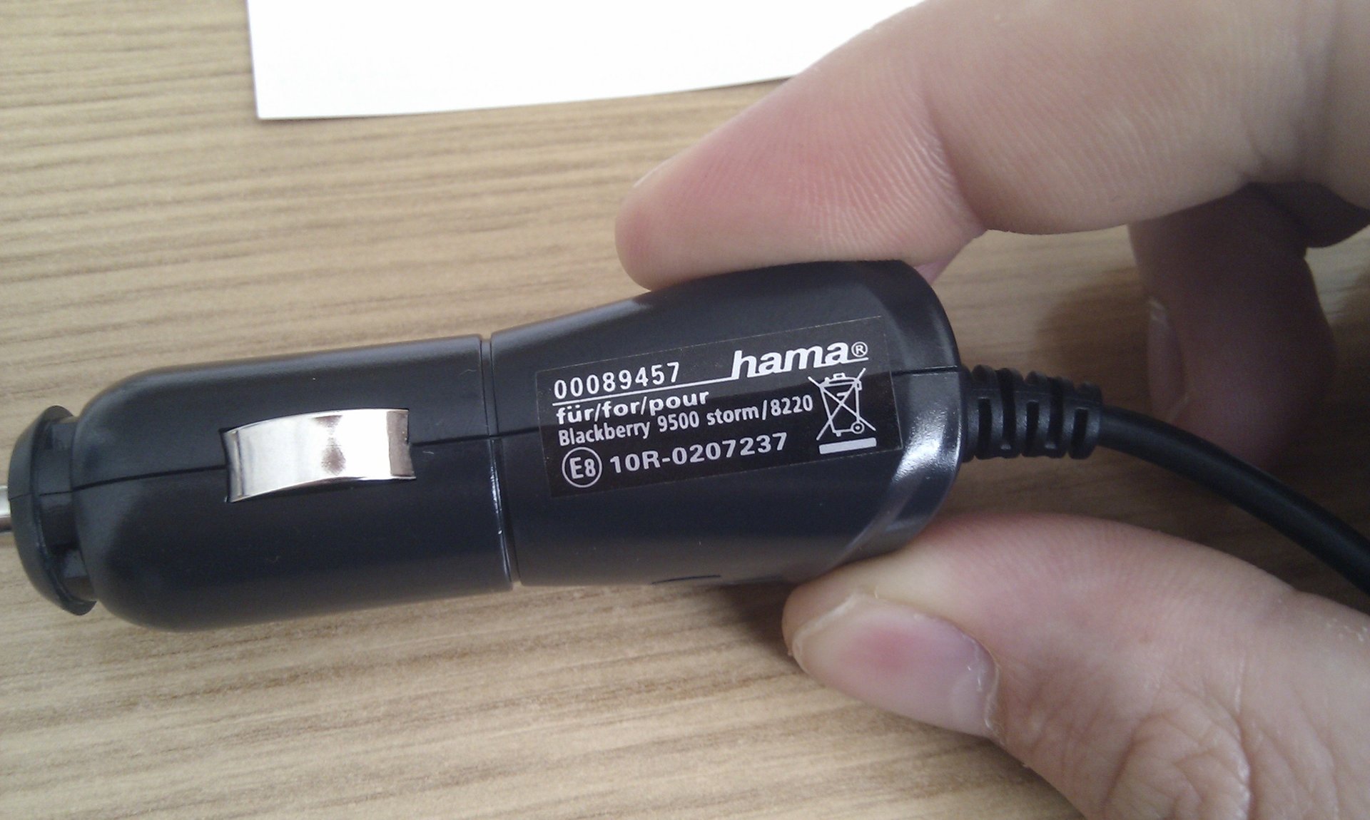

siehe Bild, kann man das iwie rausfinden?
Vom Etikett her nicht, aber im Zweifelsfall bei Hama auf der Webseite nach der Artikelnummer 00089457 schauen, oder, falls es dort nicht zu finden ist, Hama eine kurze Mail schicken :)

Ok hab angerufen. Es hat 800 mA, die haben noch keins mit 1 A. -.-
