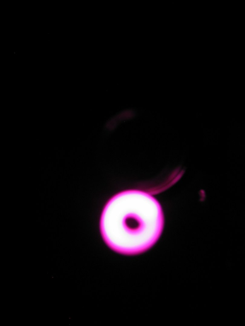

ich berichte Euch von den Fortschritten in Diagnose des Problems:
Das Test App. hat tatsächlich angeschlagen und einen Fehler berichtet. Zugleich hat mein Versuch mit der Temperatursteuerung eine Beziehung zum spontanen Booting bewiesen. Bis zur Temperatur 32,5 Grad tat sich nichts. Danach stieg die Temperatur beim Aufladen des Akku schneller und schneller, um schließlich bei ca. 35 Grad erneut den Bootingzustand auszulösen. Anbei ein etwas unscharfes Photo von dem Logo. Als ich dann die Temperatur wieder runter regelte durch Abschalten zahlreicher Desire-Dienste, hörte der Blockade-Zustand auf und ich konnte das Gerät wieder hochfahren.
Meine Anfrage beim Händler wurde beantwortet: Ja, einsenden ist bei diesem Problem sinnvoll. Ich werde auch ein Ersatzgerät während der Reparaturzeit erhalten.
Na, wie findet ihr das.
Grüße
geduldi

Hallo geduldi,
schau mal hier: "Roter Kreis". Dort wird jeder fündig!
Ich denke, Einschicken ist da dann wirklich das Beste.
Wird wohl die defekte Platine sein...
Das mit dem Ersatzgerät klingt doch gut...da hast Du echt Glück gehabt.
Hehe...das Foto könnte glatt als UFO durchgehen ;)
Ich hatte jetzt echt ein anderes Bild vom "Kreis" vor meinem geistigen Auge...das, woran ich dachte, scheint sich nicht mit Deinem Bild zu decken.

Hatte erst Abstürze wenn es warm wurde und an dem Tag auf dem Weg zum Shop ( Fahrtzeit 1 Stunde) stürzte es dreimal ab (Navi benutzt) und zu letzt blieb der rote Punkt stehen es tat sich nichts mehr.
Habe es so im Shop abgegeben und bin mal gespannt wann es wieder zurück kommt und was die repariert haben.
Werde dann hier wieder berichten, war übrigens T-mobile Gerät deshalb der rote Kreis.
