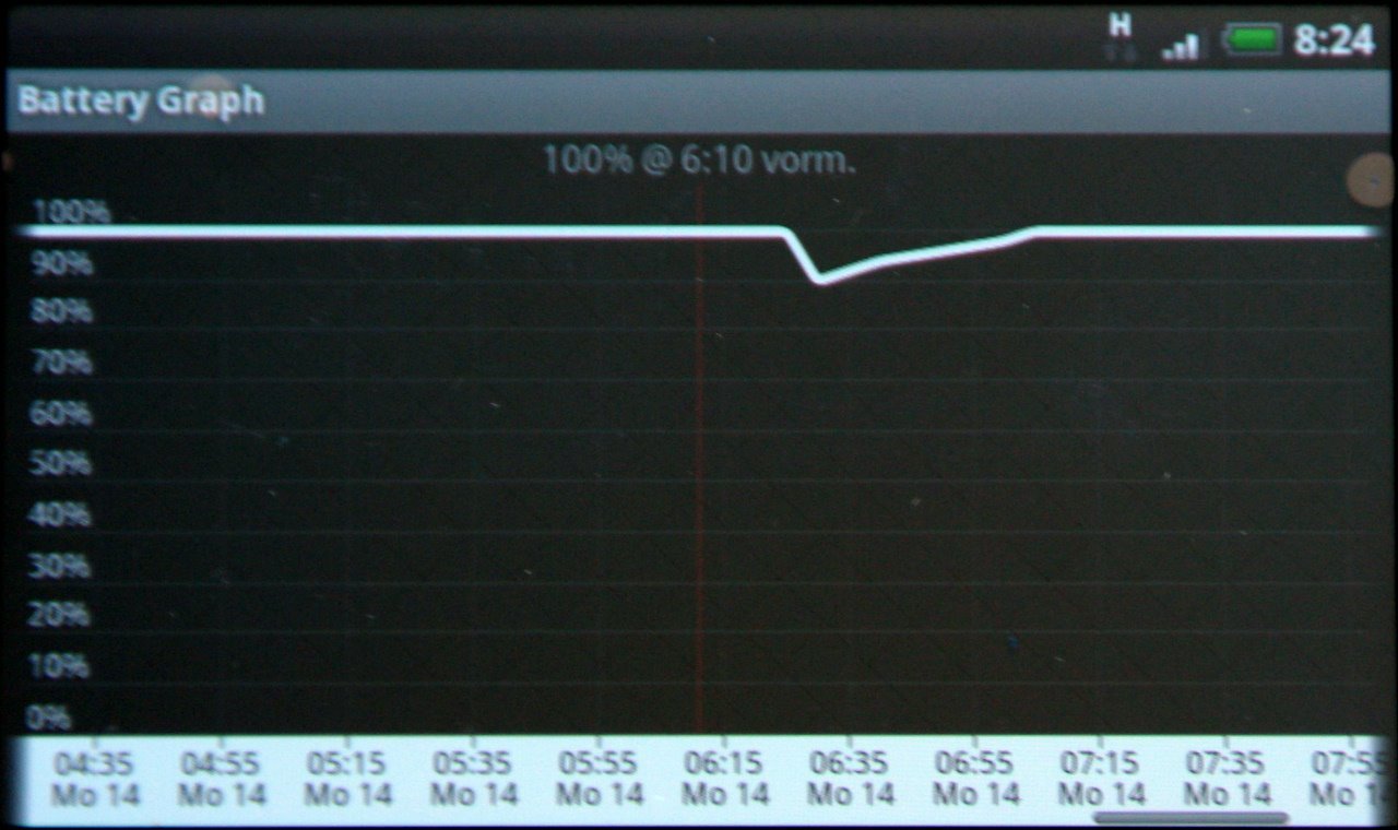

Vermutlich seit dem letzten Firmware Update beobachte ich einen bizarren Effekt.
Ich lade mein Desire über Nacht, habe es aber normalerweise nicht ausgeschaltet. Die App Battery Graph zeigt dann normalerweise eine durchgehende Linie bei 100% für fast die gesamte Nacht. Das entspricht auch meinen Erwartungen. Da ich schlafe, sollte das Desire, außer ein wenig Synchronisation, nichts machen.
Seit einiger Zeit allerdings beobachte ich eine Delle in der ansonsten geraden Linie. Zu unterschiedlichen Zeiten. Es ist ein Einbruch der Ladekapazität um 10% innerhalb von 5 Minuten, nach weiteren 20 Minuten ist sie dann wieder bei 100%.
Das kommt mir sehr suspekt vor. Ich kann mir keine Anwendung vorstellen, die so einen Energiebedarf hat. Außer vielleicht, dass sich E.T. nachts mein Handy ausleiht und nach Hause telefoniert. :confused:
Hat jemand eine Idee?

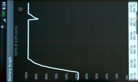

Ich habe mal zwei Bildchen der Kurve angehängt.

Bei einem Meßintervall von einer Minute sieht es ähnlich aus. Die Kurve fällt innerhalb der einen Minute um 10%. Schneller kann sie ja nicht. Ich finde das erschreckend. Wenn das kein Software oder Meßfehler ist, was passiert denn zu dieser Zeit mit dem Akku, wer braucht soviel Strom? :confused:
Keiner braucht so viel Strom. Das ganze ist ein fehler bei der Kommunikation mit dem Akku.
