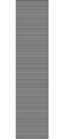

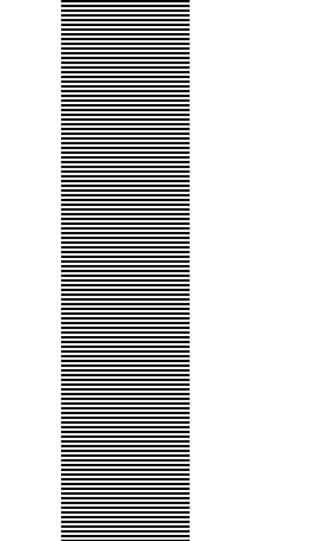

Hier sind zwei Testbilder. Mit test2.png kann man es etwas besser sehen. Man kann die Bilder zwischen Fit To Screen und 100% beliebig skalieren, wo man den Effekt mit den horizontalen dunklen Streifen auf der weißen Fläche rechts neben dem Testmuster mehr oder weniger gut sehen kann. Bei diesem Bild ist der Effekt leider nur sehr schwach.
Öffnet das Bild und skaliert es erstmal auf 100%. Dann schiebt das Testmuster halb aus dem linken Bildschirmrand raus, so dass die weiße Fläche rechts zu sehen ist. In dieser weißen Fläche sind jetzt leicht dunkle Streifen am rechten Bildschirmrand zu sehen. Das Muster entspricht in grober Näherung einem Textblock.
Um optische Täuschungen auszuschließen, bietet es sich an, ein weißes Blatt Papier auf doppelte Stärke zu falten und damit genau das Testmuster abzudecken. Man kann den Bildschirm durch das Papier trotzdem mit dem Funger bedienen und das Bild unter dem Papier mitverschieben. Jetzt sieht man das Testmuster nicht mehr, sondern nur noch die Schatten.
Das ganze funktioniert bei mir in beiden Bildschirmausrichtungen, portrait und landscape.
Damit wären abstruse Browserprobleme ausgeschlossen.
